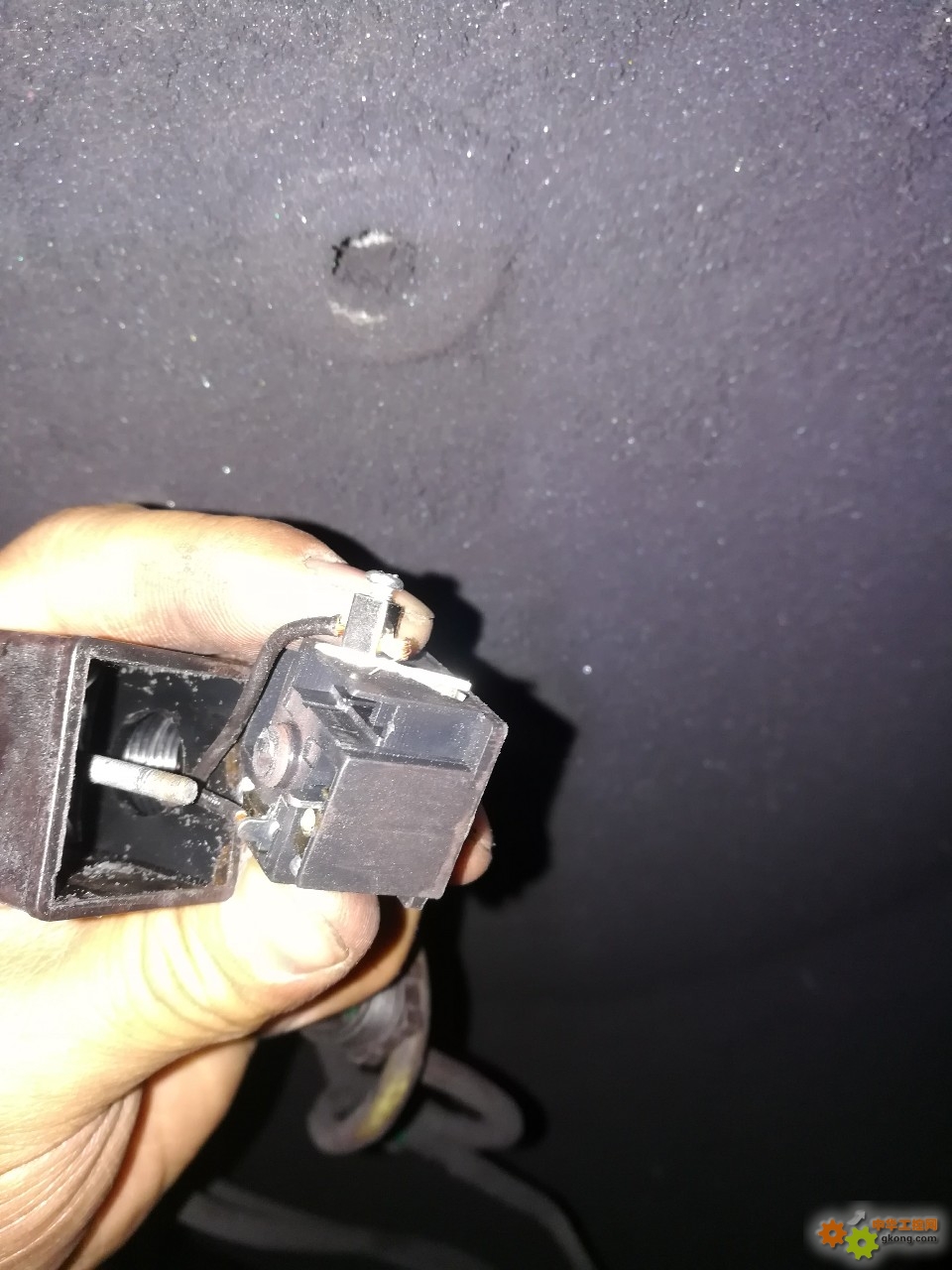

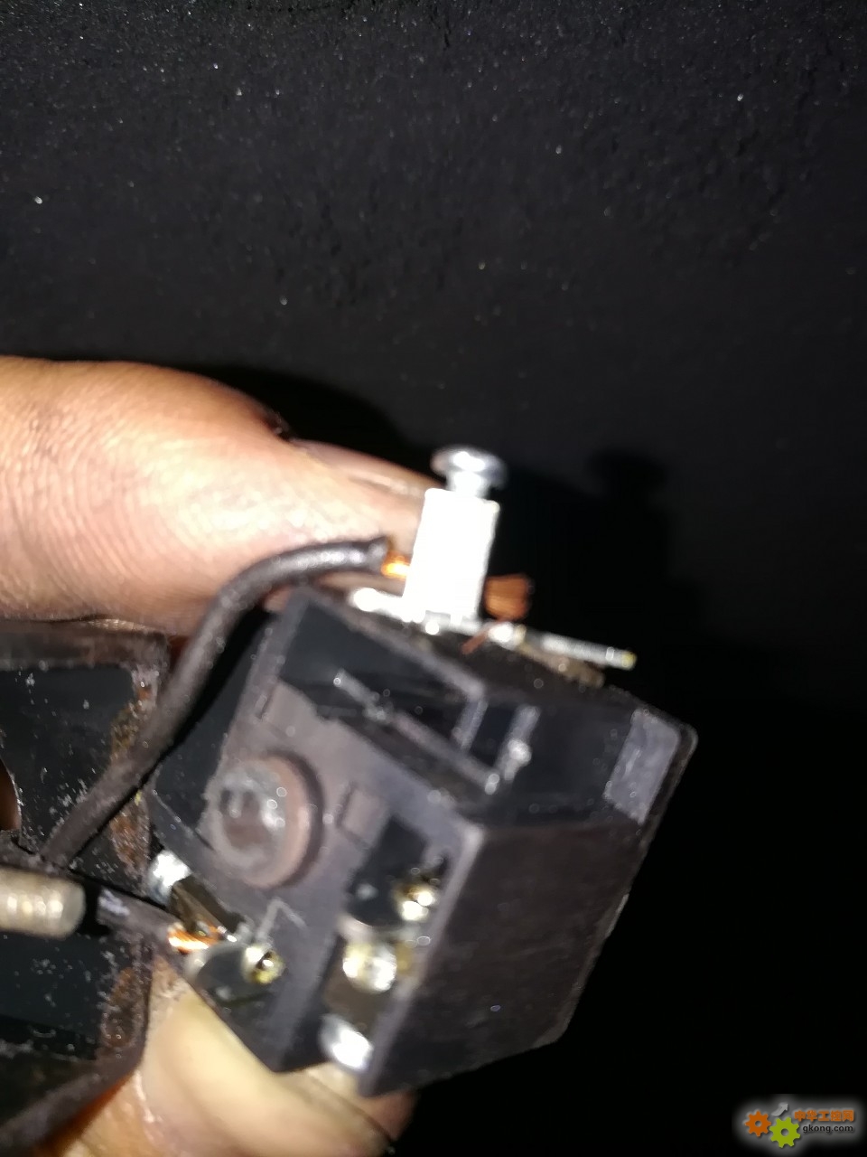

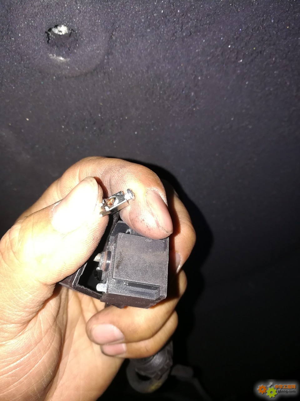

大过年的也不让我们消停会,一台床子使用中偶尔没有压力,全部不动作。怀疑泵头滚键。前几天拆开更换了,今天上午又出现了偶尔没有压力。现场溢流阀得电正常。
告知告知生产,出现无压力时,哪里也不要动,不要断电重启,赶紧给我们打电话。
刚刚又出现了,跑到现场,溢流阀得电指示灯亮,液压泵运转正常。电流偏低。属于空载电流。将溢流阀线圈电缆在plc柜内解掉,现场插头指示灯熄灭,证明线路正常。
关键在这里,我拿万用表测量其电缆没有阻值(正常应该有线圈的阻值28Ω),随后让工友敲击电磁阀线圈,万用表马上显示有阻值。重复以上敲击,测量结果时有时无,果断更换新电磁阀插头及线圈。
刚刚对下线的插头拆开检查,发现内部接线柱断开了,造成和线圈接触不良。

为了验证结果,告诉操作工出现问题赶紧给我打电话。

第一电磁阀质量不好,第二电磁阀安装处震动偏大。

看电磁阀插头内部的情况感觉该设备的使用环境比较潮湿,震动性也比较大。个人猜测表情
