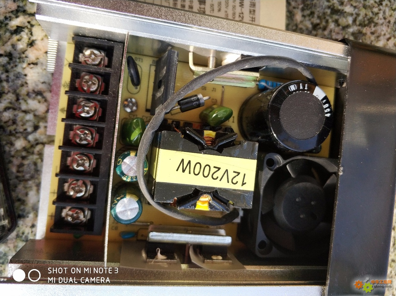

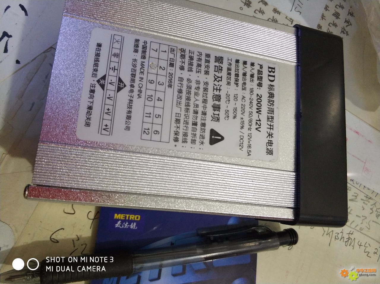

其实很早以前我就做了充电器。14V变压器加上整流,可五安左右连续充电,不久前在旧物市场花四元钱买了一个开关电源,还是个新的,有风冷。看图

我也没找到那个能调整一下电阻

我只是想借助它的短路保护和输入电压宽的功能。

简易的开关电源,无调压功能的,你要么改电路动烙铁,要么省事买个新充电器。
