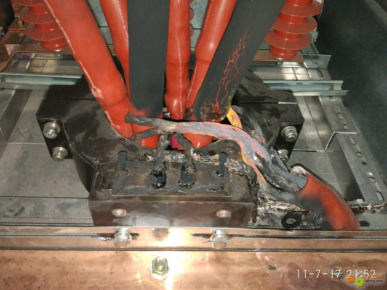

看到一个帖子,是关于10kv零序电流互感器烧毁的问题,众说纷纭,麻烦大家来分析一下。
有的说,互感器电流大过载。有的说用了屏蔽线。我的观点是互感器不允许开路,会不会是因为,线路接触不好,导致互感器开路发热烧毁呢。各位大神。表情

互感器穿几根线?

看似穿过6根线,好像还不是同路
“互感器不允许开路”?
知识还没达到理解它的地步
且听楼下高见

10kv零序电流互感器。互感器工作时不允许开路。大神没听说过??。

10kv零序电流互感器。六根。

图片显示应该是2根线,3相共计6芯穿互感器的? 还是用的都是单芯?
1)看不清接地如何做的,截面积是否满足要求。
如果用屏蔽接地,接地线引出在互感器上端应当穿过互感器,下端就不穿。同时看看接地是否良好,有没可能接触不良导致的发热引起的烧坏。
2)至于说互感器二次侧不允许开路,本身就不安全,线路故障肯定会导致的,二次侧接地是从安全角度考虑的
3)三相电流不对阵不一定有零序电流,但有零序电流肯定三相电流不对称。
那么如果达到了烧毁的地步请检查选型是否有问题,如果先前一直在用就排除。三相电流什么原因引起的不对称就难说了,短路,断路,接地故障都有可能。

电流互感器二次回路不允许开路。不然磁芯饱和会烧掉。

正常线路中,二次侧所接的均为仪表,指示灯,按钮等小型元器件,阻抗小,二次侧产生的磁通与一次侧相互作用后使得铁芯磁通处于低水平,二次电压也很低。如果二次绕组开路,一次侧电流不变,二次侧等于0,此时一次电流全部变为励磁电流使铁芯磁通饱和,二次侧将产生高压,对测量准确性肯定有影响,甚至可能烧毁互感器并危及人身安全。

可试考虑是电流互感器本身的损坏、还是外界过热等的影响,互感器本身是过压造成绝缘损坏、还是过流引起的损坏等。
根据损坏的情况、同类型方式运行情况等,分析可能的原因。
