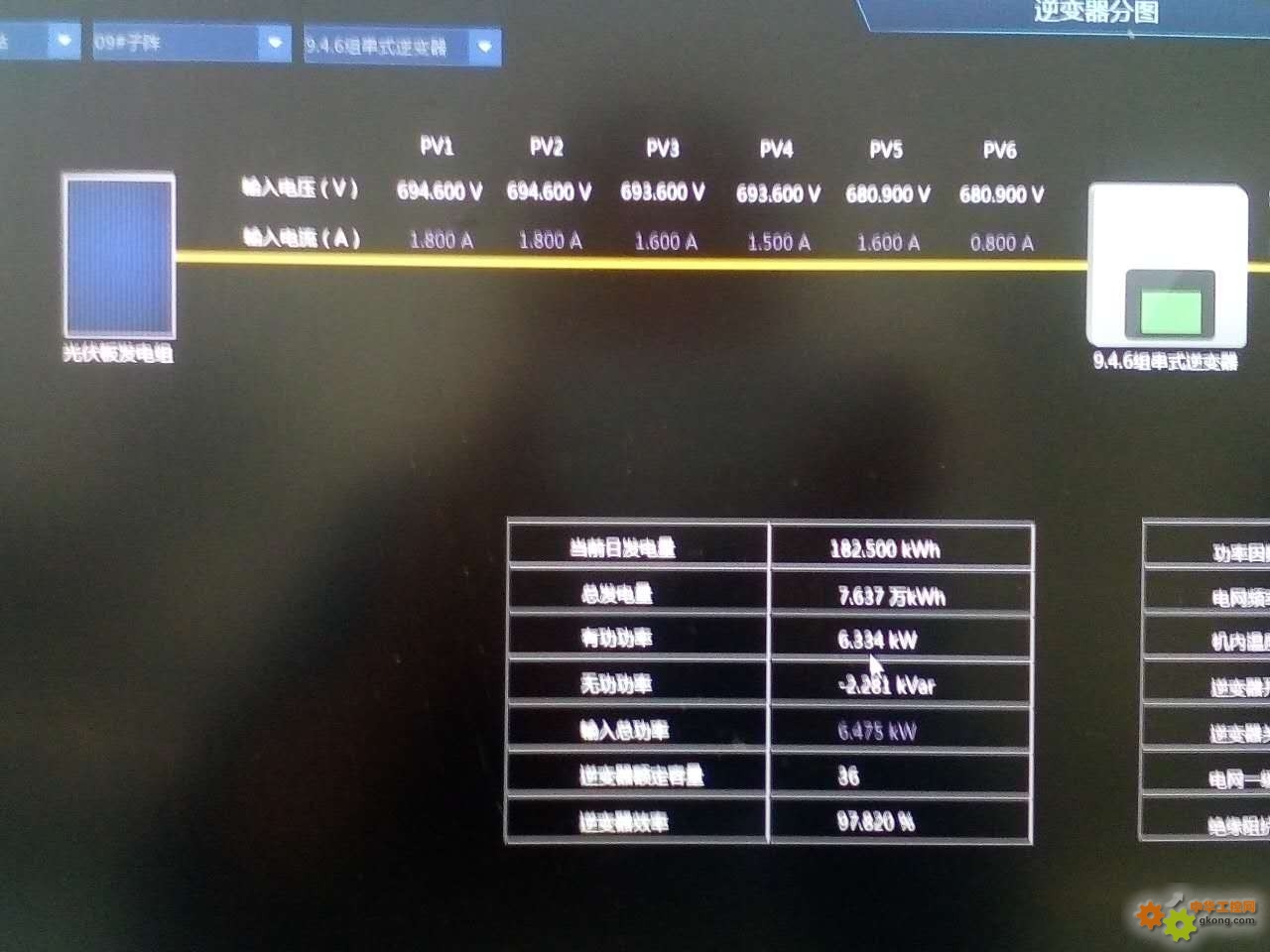

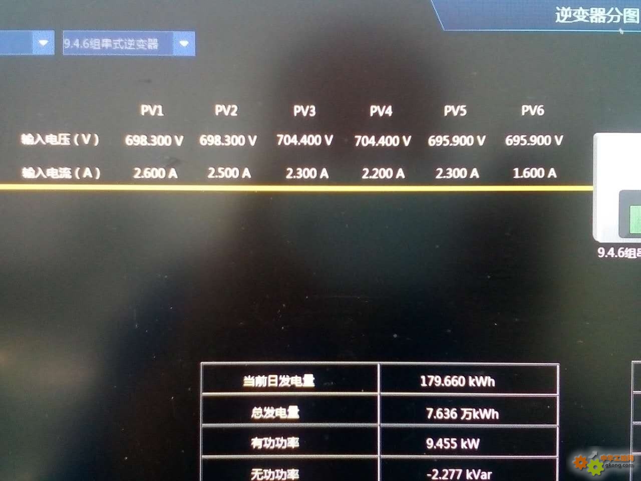

后台监测到现场一台逆变器残余电流异常,能自动恢复,故障期间除第5组串有微弱的电流其余组串输入电流全部为零, 查看现场逆变器面板无告警指示。

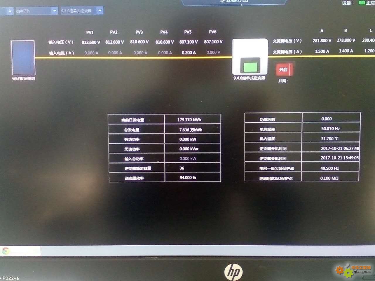

查找故障原因。 查看故障记录,这台逆变器隔最近报得频繁,有时隔几天报一次,有时连着几天都报。根据故障提示几种情况 ,初步分析是组串输入对地阻抗过低造成。准备对逆变 器输入组串进行逐路检查 。在将第5组串拔下来后,发现第5组串还有微弱的电流存在 ,而其余组串则是断开后输入电流会马上变为零 ,初步确定问题在第5组串。

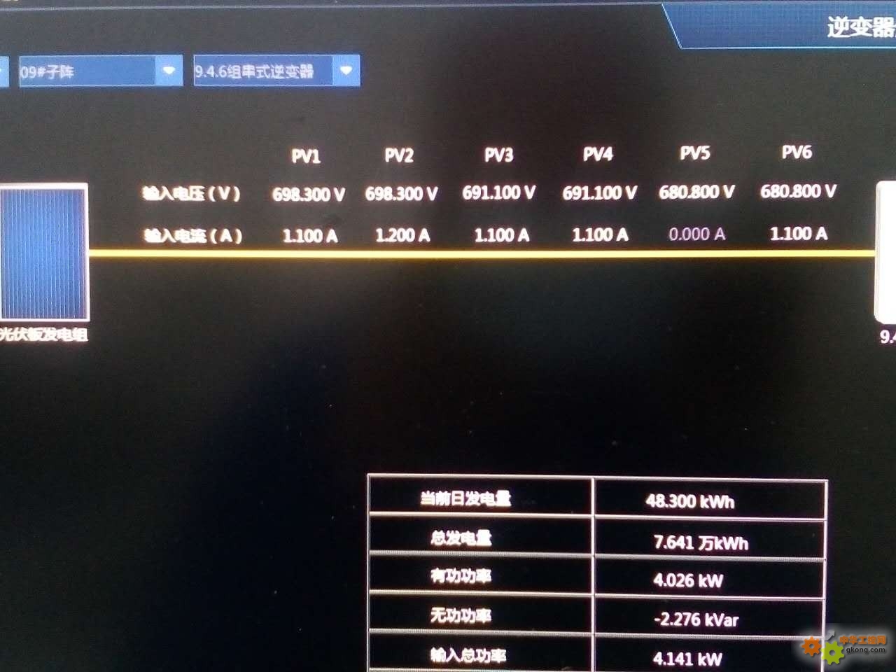

然而问题又出现了,当再次告警自动恢复后,该逆变器后台显示输入电流全部 为灰色(正常显示为白色),还不知道什么原因导致 的。

开始怀疑该逆变器没能并网,但查看数据采集器查看 其运行状态 ,却发现没有任何异常,觉得奇怪 了……

将第5组串从逆变器上拔下,明天继续观察 看还有没有告警。

经过一整天的观察 ,没再发现告警。而且之前 的输入直流电流呈灰色也显示正常白色了。

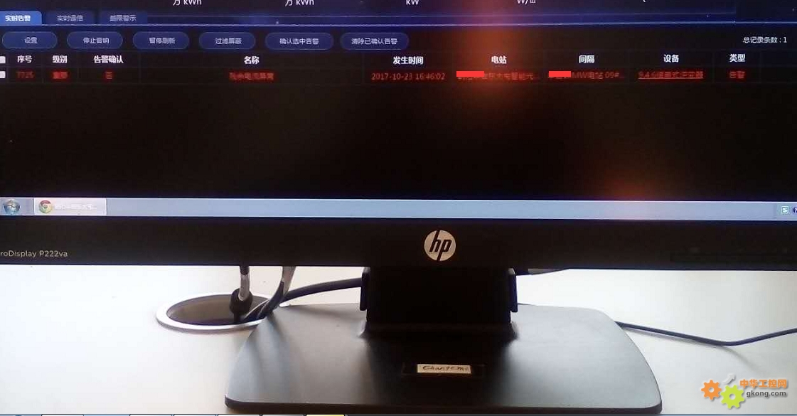

这不经过一天多的观察,竟然没发现告警,证实我的判断是对的,问题出在第5组串上。今天上午,将该逆变器第5组串一对光伏线的逆变器端和组串端都拆下来,用摇表测量这段光伏线对地绝缘电阻,结果都符合要求,这让我感觉 不解,继续查看光伏组件及其接线情况,都没发现异常。另一位同事建议将这个组串恢复连接再看看,结果到傍晚的时候 这个9-4-6号逆变器又报残余电流异常了。
