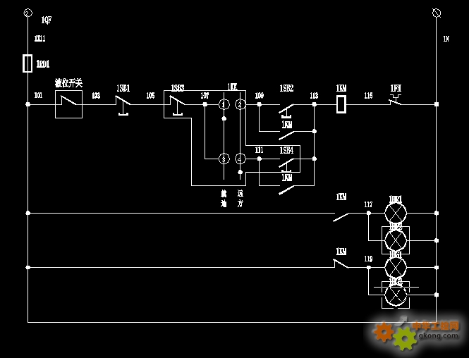

一台水泵要求两地控制,甲地主接触器主电路控制,乙地用一个三位开关,一个起动,停止按钮和一个220继电器控制,三位开关向左乙地控制,中间停止,向右甲地主控,甲地要求有故障保护和液位保护,,甲地也可以起停,求大神帮忙画个电路图?谢谢

既然是主从结构三位开关就应该放在甲地这样可以优化线路。

三位开关,左右各控一对常开触点,向右扳甲地控制电源接通,可在甲地就地控制安装在甲地的水泵,向左扳接通乙地控制电源,通过安装在乙地的起动和停止按钮控制乙地220VAC继电器的接通和断开,继而通过该继电器触点控制甲地水泵的运行与停止,三位开关扳向中间水泵停止。

网上两地控制图纸很多,一般都有故障保护,液位保护将液位开关串进控制回路即可。
三位开关建议安装甲地,节省线路。

有必要那么麻烦吗?
远端直接4根线接2个按钮即可,实在无语吐槽
