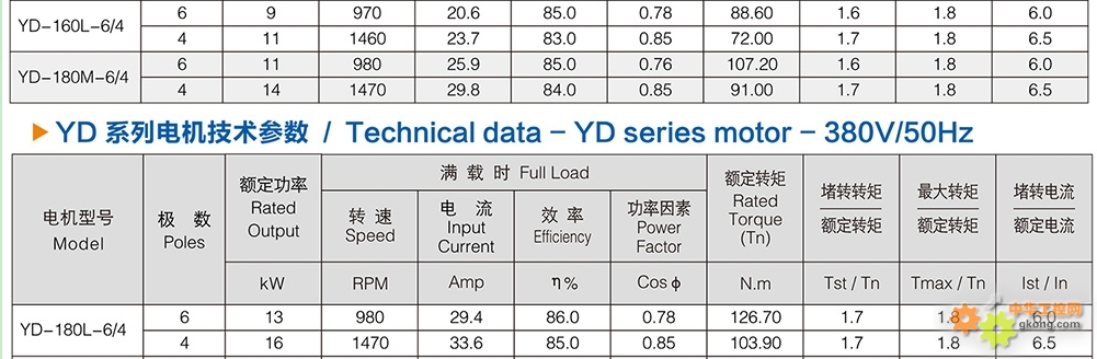

#12楼
我问了风机厂家  被烧的风机全部都是防排烟双速风机N=15/7.5kw的,6/4级的,YY/△接线,这种双速风机质量上有没有什么问题?能否直接高速启动?直接高速启动后最多能工作多久?以下是引用pan_xiansheng2017/6/14 22:21:59的发言:
风机高速时的负载相当重,如果是4/2极,高速功率是低速时的8倍,如果是6/4极,高速功率是低速时的3.4倍。
而双速电机(4/2)通常配置为YY/Y(功率比=2:1),或YY/△(功率比=1.15:1),显然电机功率在低速时足足有余,而高速功率肯定不够,当高速运行时间较长时,容易烧电机,除非双速电机配置为△△/Y,但这种配置出线较多,几乎没有厂家生产。

#13楼
N=15/7.5kw,6/4级的,YY/△接线
有这样的电机?YY/△双速电机理论功率比是1.15,也就是说,假如6极时功率=10KW,那么4极时的功率将=11KW。
而风机厂家提供的数据是15/7.5KW,功率比=2,
即使考虑电机的效率等因素,误差也不可能有这么大?

16641
pan_xiansheng
文章数:2299
年度积分:289
历史总积分:16641
注册时间:2011/11/18
发表于:2017/6/16 11:29:36
#19楼
以下是双速电机相关参数,从你提供的资料来看,厂家给你的电机偏小,高速运行处于过载状态,如果长期运行必然烧毁。
