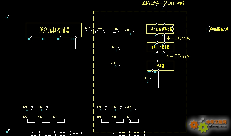

图纸不大清楚,我可以描述一下, 使用工频时,变频器前后开路不闭合,星三角正常启动,这个很简单; 使用变频器用中间继电器断开星三角的电源接触器KM1和三角接触器KM3,但是星点的接触器是可以闭合的, 也就是说还是利用的原来的控制器去按顺序启动星三角,虽然有两个接触器不会闭合,但是控制器并不知道,它延时启动后依然会闭合星点的接触器,然后顺序接通变频器后面的接触器和前面的接触器,同时接通变频器的启动信号(这个地方要不要加延时?)这样变频器就根据输入的mA信号确定的速度运行了。
也就是说原有的控制和保护全都有效,包括自动加载和卸载的电磁阀。

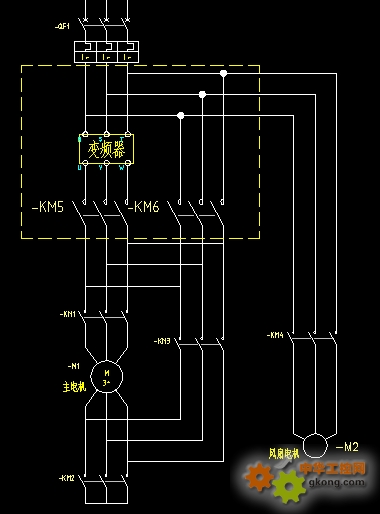

犯了个低级错误,现在已修改,请指正:

黄色框为新增部分,描述一下我的思路,选择工频时接通KM6, 其他不变
选择变频时接通KM5,还是用原来的控制去启动,还是有星三角的启动过程,星三角启动完成后才接通KM5,然后延时数秒启动变频器,变频器的频率受输出压力和新增控制器控制。

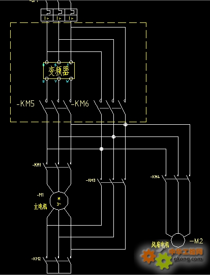

不需要延时,接通KM5同时启动如何?
又错了,更正,风扇电机不能接入变频

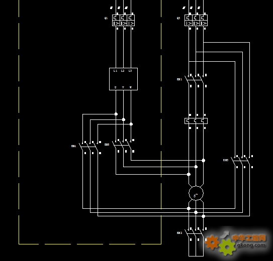

以下是引用step12017/4/25 9:01:08的发言:
不需要延时,接通KM5同时启动如何?
你的方案可实现,但有缺点。在变频启动时变频器得等到星三角切换完成后才能启动,也就造成机器不能及时启动。再者按你的方案你新加的两个接触器选型时都得按照电机的额定电流来选,不经济,毕竟改造是为了节能节约成本。
我简单画了个草图,你看下,可能有错误,但大致可看明白思路。
如果这样接的话,新加的两个接触器流过的电流是电机的额定电流除以根号3,所以接触器可适当选小一些,岂不更节约。而且对原系统不用动,只在旁边加个小控制柜就可以,而且变频时两个接触器同时及合,没有延时。可及时启动机器。两个接触器都吸合后给变频器给运行信号,让变频器运行。当然这个运行信号还得加一些连锁保护等一些东西了。具体控制回路你根据你的机器设计吧。

回复 #56楼 243604901
有道理,只是接触器的价格相对于变频器价格来说,可以忽略不计, 你这个如果要用原来控制器的启动信号,也就KM1闭合的信号的话,还要加中间继电器,我那个如果加中间继电器也不是不可以快速启动,只是10秒的时间加上其他延时也就十几秒时间,而且只是启动时才有这个过程,也没什么影响吧?
他这个设备的保护是通过电流互感器接到原控制器的,不知道电流小会不会报警。
