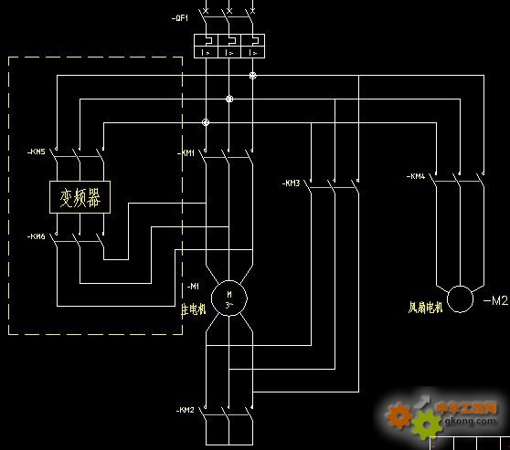

#41楼

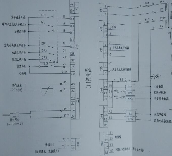

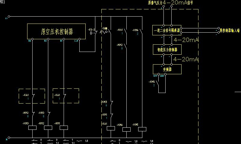

这是我初步设计的电路图,网上的资料都用到PLC,包括这个论坛别人发的,好像也在网上别的地方也看到过,我没有用PLC,我的思路是这样的,启动还是原来的操作控制器去启动,工频启动时,变频器电源断开,变频启动时,断开工频部分接触器,接通变频器,就是接通和启动变频器这个过程,是否需要延时?
不积硅步,无以至千里;不积小流,无以成江河;九层之台,始于垒土。   好好学习,天天向
上。
15624
step1
文章数:7325
年度积分:36
历史总积分:15624
注册时间:2008/4/10
2013辞旧迎新
发表于:2017/4/24 14:38:31
#42楼
要结合原来的图纸看,虚线框部分为我新增部分。

我没有做过空压机改造,但也一直很关注这个问题,3000小时里只有700小时是卸载的,节能空间可能不是很大,但肯定是节能的。再者,电机温度肯定会比工频时高,不过一般电机也能承受的了。其实这个也没什么神秘的,就是个PID控制,把跑一会停一会变为轻轻松松的慢走。
你放心的去改,相信以你的技术能力必定能胜任这个改造。你的图我没细看,但你画的一次图我感觉是错的。变频器的进线侧可不用接触器,用断路器就可以了,你变频运行时电机怎么接成三角形?你再仔细研究研究。是否得给U2 V2 W2再加个接触器让电机变频时接成三角形呢。

变频器进线侧之所以加接触器,是为了考虑先接通负载再接通电源的顺序。
图纸不大清楚,我可以描述一下, 使用工频时,变频器前后开路不闭合,星三角正常启动,这个很简单; 使用变频器用中间继电器断开星三角的电源接触器KM1和三角接触器KM3,但是星点的接触器是可以闭合的, 也就是说还是利用的原来的控制器去按顺序启动星三角,虽然有两个接触器不会闭合,但是控制器并不知道,它延时启动后依然会闭合星点的接触器,然后顺序接通变频器后面的接触器和前面的接触器,同时接通变频器的启动信号(这个地方要不要加延时?)这样变频器就根据输入的mA信号确定的速度运行了。
也就是说原有的控制和保护全都有效,包括自动加载和卸载的电磁阀。

你还没明白我的意思。难道你要让电机在变频时一直接成星形???如果要接成三角△由那个接触器实现,KM3吗?它可是接到工频电源上去了,你的看清楚了,别把变频器烧了。你非得要用KM3也行,你得把KM3的上端移到KM1的下端(其实这样最简单),但你要考虑KM1的触点容量够不够,这样改够工频时就过KM1的电流是线电流而不是相电流了,大了根号3倍呢。
你太粗心大意了,你在仔细看看,看问题别太主观了

这个搞错了,忘了变频运行要接成三角形,我今天再改

搞成星形运行去了,搞反了,多谢提醒,不过东西是不会烧的,因为星形会断开,三角形也闭合不了,不会运行。
