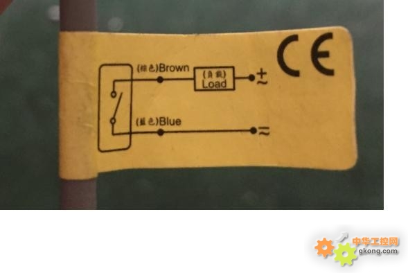

应该是干触点的,我这没有二极管,暂时试不了
[此贴子已经被作者于2017/3/25 16:59:30编辑过]

#21楼
回复 #17楼 kdrjl
我觉得可以,改天叫采购买点二极管回来试试

回复 #17楼 kdrjl
试了一下,加了个电阻限流好像也可以

楼主,你应该用磁性开关控制中间继电器,中间继电器控制时间继电器的复位端子就可以了,时间继电器一直通电……

二楼说的对,回路里面串KA0常开即可。

以下是引用pan_xiansheng2017/3/25 13:05:21的发言:
楼主的电路设计有问题,导致磁性开关、时间继电器始终不能断电,解决的方法:建议在磁性开关、时间继电器的电路中,串联一个KA0常开触点。
能解决问题?

以下是引用Gavin12042017/3/25 13:35:38的发言:
不是的,磁性开关是没问题的,换了好几个都是这样,我改成多加一个继电器,磁性开关控制继电器,继电器再控制时间继电器就没有问题了。
磁性开关没问题,它怎么可能不断开?

楼主的电路是没有问题的,问题应该出在所选用的磁感应开关上,也就是选型的问题。
楼主不妨做个实验,仍然这个开关,不用气缸,直接用一小块磁铁代替气缸,靠近/离开磁感应开关,看它的的动作是否能带动时间继电器正常得电吸合和分断,不行的话,换另外一种体积大一些(通电电流大一点的)继电器做同样的实验,如果仍然出现这种现象,而换用通电电流小的继电器就能正常工作,就说明你的磁感应开关不适应大电流负载。
此时你再继续做如下的实验以:先记住你上面试验时磁铁与磁感应开关接触的极性,然后将你供电给磁感应开关的两只脚调换(调换供电极性),接触磁感应开关的磁铁极性不变,看是否仍然如此,是的话,设法选择另一种型号的磁感应开关做实验。
最后找个交流时间继电器,给磁感应开关供交流电试验看看结果怎样?
个人认为,大电流通过磁感应开关触点,产生的磁场致使磁感应开关触点磁化而难以断开。
另外,悄悄问一下楼主,你的供电电压到底是24V直流还是48V直流?

楼主你先用万用表测一下磁开关是不是干簧管的
你再查一下干簧管的电流,再查一下定时器电流,继电器电流,问题就自解了。
加二级管不如用光耦
