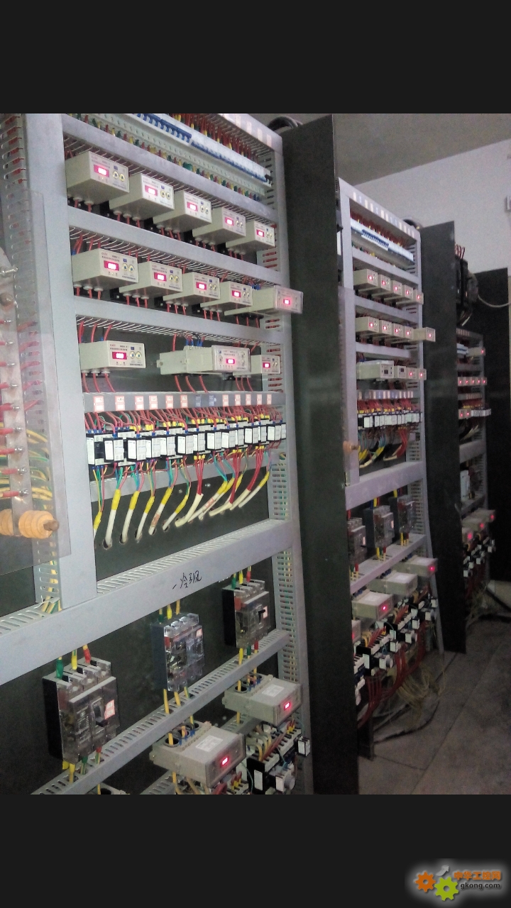

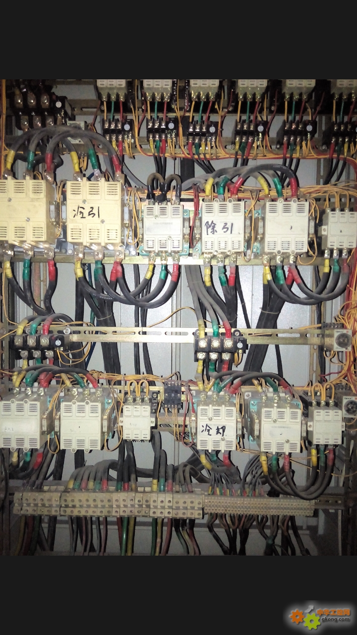

发表于:2017/2/26 9:26:41
#33楼
这得看具体使用情况而定了,需要调速的就上变频器,简单启停就用接触器,变频器和接触器各有各的优缺点,毕竟变频器比接触器贵的不是一星半点,我们单位大电机都用星角启动,全是自己制作安装,而且控制室到电机用铝缆,电机旁边放个小箱子,铜铝转换,软铜线再接入电机。现在在建的新厂大电机仍然采用这种方法,唉,这领导啊竟琢磨这省钱的法儿。

发表于:2017/2/26 10:34:46
#34楼
null
<p>引用 <b>15732645267</b> 在 2017/2/26 9:26:41 发言<span class="quote">【内容省略】</span></p>你们厂的电机都挺大的,那个冷引接触器好像有150A,除引也有100A,控制的电机就有75KW和50KW不知对不对。你们厂全部采用星角启动?控制电路和这里的一样?好像未曾采用机械联鎖,有无发生过星角接触器线间弧光短路。谢谢!

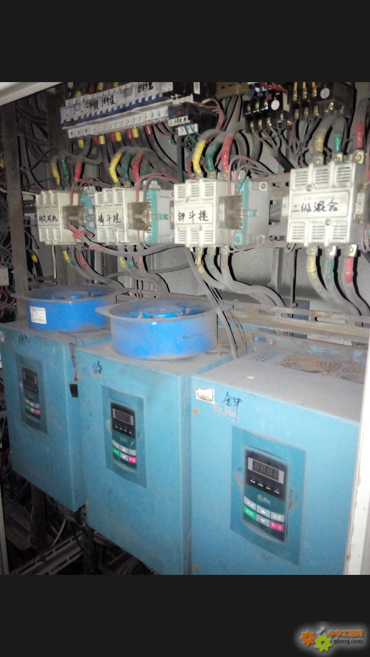

发表于:2017/2/26 21:54:19
#38楼
zhong-gong
在
2017/2/26 14:30:41
liuxd6909
在
2017/2/24 13:27:33
这个电路多 用在小型电机的降压启动电路中 ,功率比较大的电机多使用软启动器或变频器启动.
想知道现在的软启动器和变频器的输出功率最大有多大?
变频器和软启动器是两种完全不同用途的产品 ,变频器用在需要调速的场合,其输出不但改变电压而且同时改变频率 ,而软启动器实际就是个调压器,用于电机启动时,输出只改变电压不改变频率 。变频器拥有软启动器所有功能,变频器比软启动器结构更复杂,价格更贵 。至于其输出功率多大要看不同的品牌,不同型号,不同电压等级等条件 。
