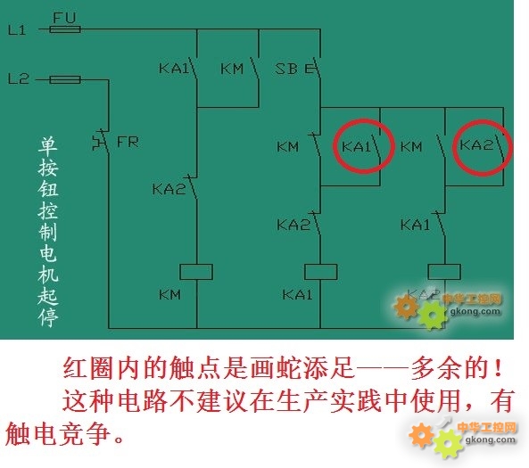

电路不是原要求:有接触器,dc24中间继电器,dc24电源
只是给一个思路,不是去给他做好??

去掉后当SB按钮一直按着不放或按着超过接触器吸合时间试试。
两个KA的自锁不能去,去了会变振动器。。

楼主是要求一个单钮起停电路 ,好多种的,论坛里不只一次提到过,搜一下 。

单按钮操作起停,在智能仪器里用比较方便,有逻辑功能块实现,很方便,但用接触器和几点起的触电搭就太麻烦了。得不偿失。而且这种结构确实不安全,容易误操作。某种意义上说,还不及一个自锁的旋开可靠。而且电路也简练。

现在好多机械按钮按下去 就不弹起来
再按一下 就弹回来 比上面的电路图方便多了
你保留它们,同样“当SB按钮一直按着不放或按着超过接触器吸合时间”,又会发生什么问题呢?
请问那两个触点的作用是什么呢?

自保。不讨论这个了。

设计者很聪明 没会震荡

难道KA1和KA2要自锁?
这个图读不懂啊?

KA1、KA2的自保即是为了防止长按启动按钮而导致回路震荡。
