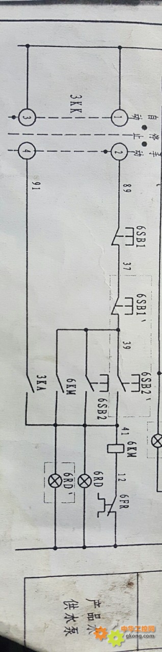

如下图:是我们厂水泵手/自动控制电路。昨天,生产工告诉我打手动时,按了停止开关,水泵停不掉。我过去维修,首先用短接和断开等方法,直接排除了接触器坏,以及启动及停止按钮不良造成(注:当时接触器换了新的,停止按钮线也拆了,接触器仍吸合,不能释放,量此时有90多伏电压。当然,正常吸合是220vAc,拆了停止按钮线仍吸合,只不过接触器电压变了90多伏。咋回事?'哪里来的?)只不过,我直接从接触器线圈上或者热继保护闭合触点上拆线,却可以停。
      没办法,我把此怪现象报告给领导,领导过来一试机,一切又正常了,可以正常启停了。领导哪也没有动,我白白挨了几句叼,咋回事呢?

自动时是否出现过该现象,控制距离有多远。

这个不在现场,不好判断啊。
估计还是现场接线问题。

线路是否有漏电的

线路问题,套管里的线看看

以前有没有过这个现象

下次还会出现的,再好好查吧

热继电器换一下看看,获取有奇迹出现表情

估计线路问题吧,接触查查。
