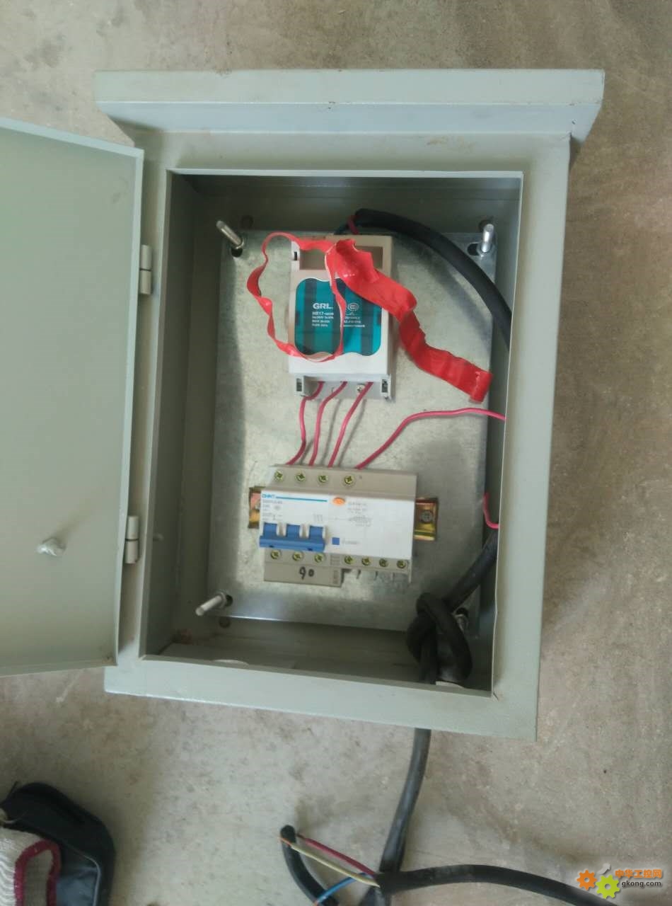

一个看起来比较常识性的问题,关于简单配电箱的。
如图,如果零线不接(N线),这个三相漏电保护器在轻微的漏电的情况下,能正常跳吗?

论坛里曾经讨论过这个问题,有细心的拆开四极的漏保,发现里面的控制板电源取自380伏!按道理来说三极漏保的控制板是取自380伏,四极漏保控制板取220伏,既然设计是四极漏保,若不接零线,控制板没电,就失去漏保功能了,当然了,也不排除漏保控制取380,所以个人认为,要是不接n线,合闸按试验按钮,若不跳闸,那零钱必须得接!

具体的可以试试,每一款可能都不同!

不正确使用存在安全隐患,莫为之发生触电事故就完了。
不要为了剩这根线不接,一切安全为重

要接的,不要省了;要吗你直接买三相漏保只用三条相线的那种

安全第一.最好能接上..

不接零线不起保护作用了……

三相四线漏电断路器考虑到尽量降低材料之原因,一般都是220V的脱扣线圈(220V级别绝缘相对较薄,线圈圈数相对较少,成本相对较低)

不接线就失效了!
省不了!
