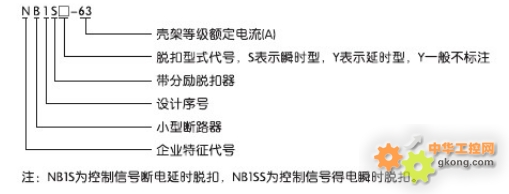

预付费带自动分闸功能的

要是电表欠费了,估计就输出个信号把你的空开跳闸了!!!

远程信号控制线,用于预付费系统和卡表配合使用
