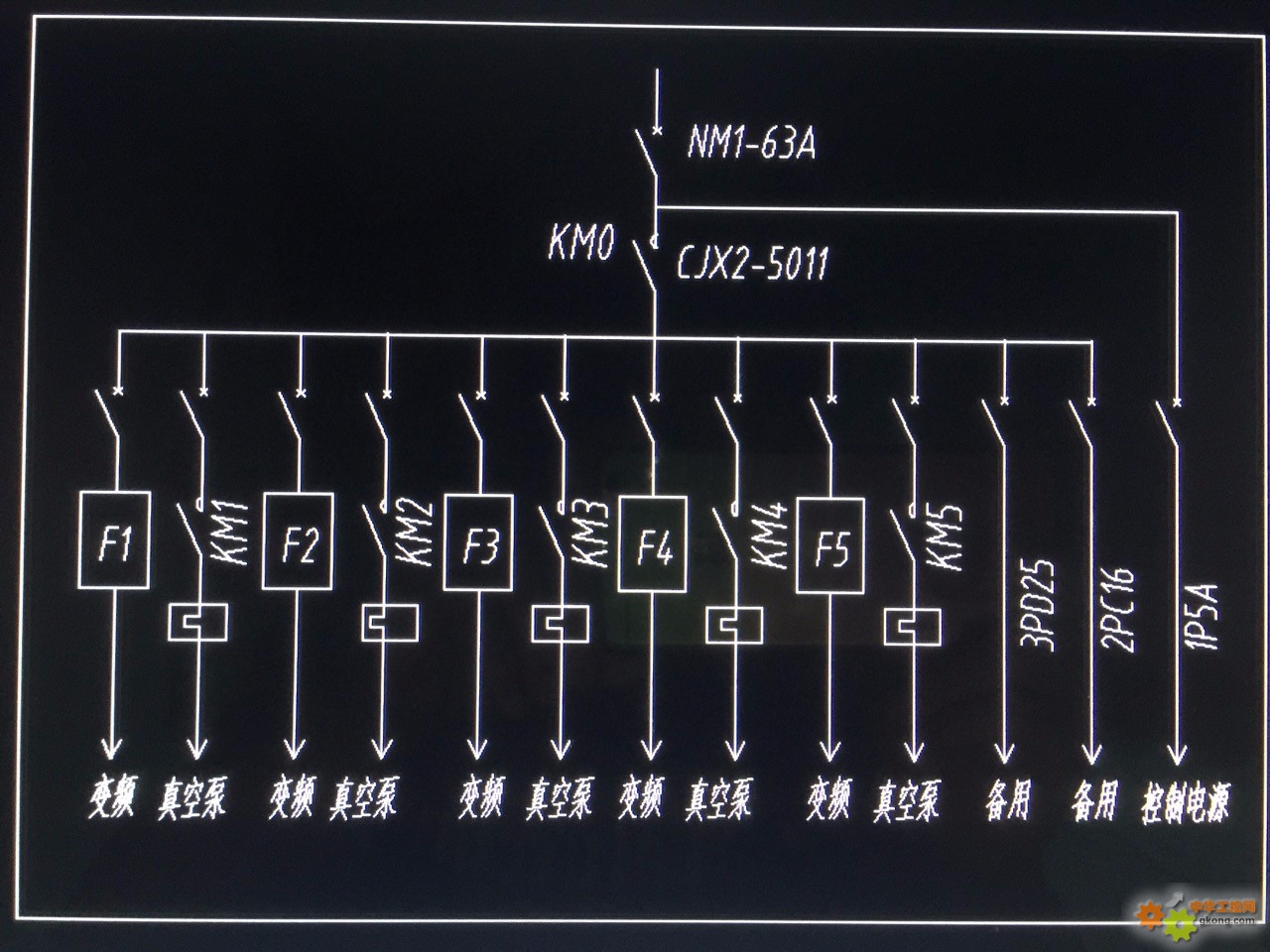

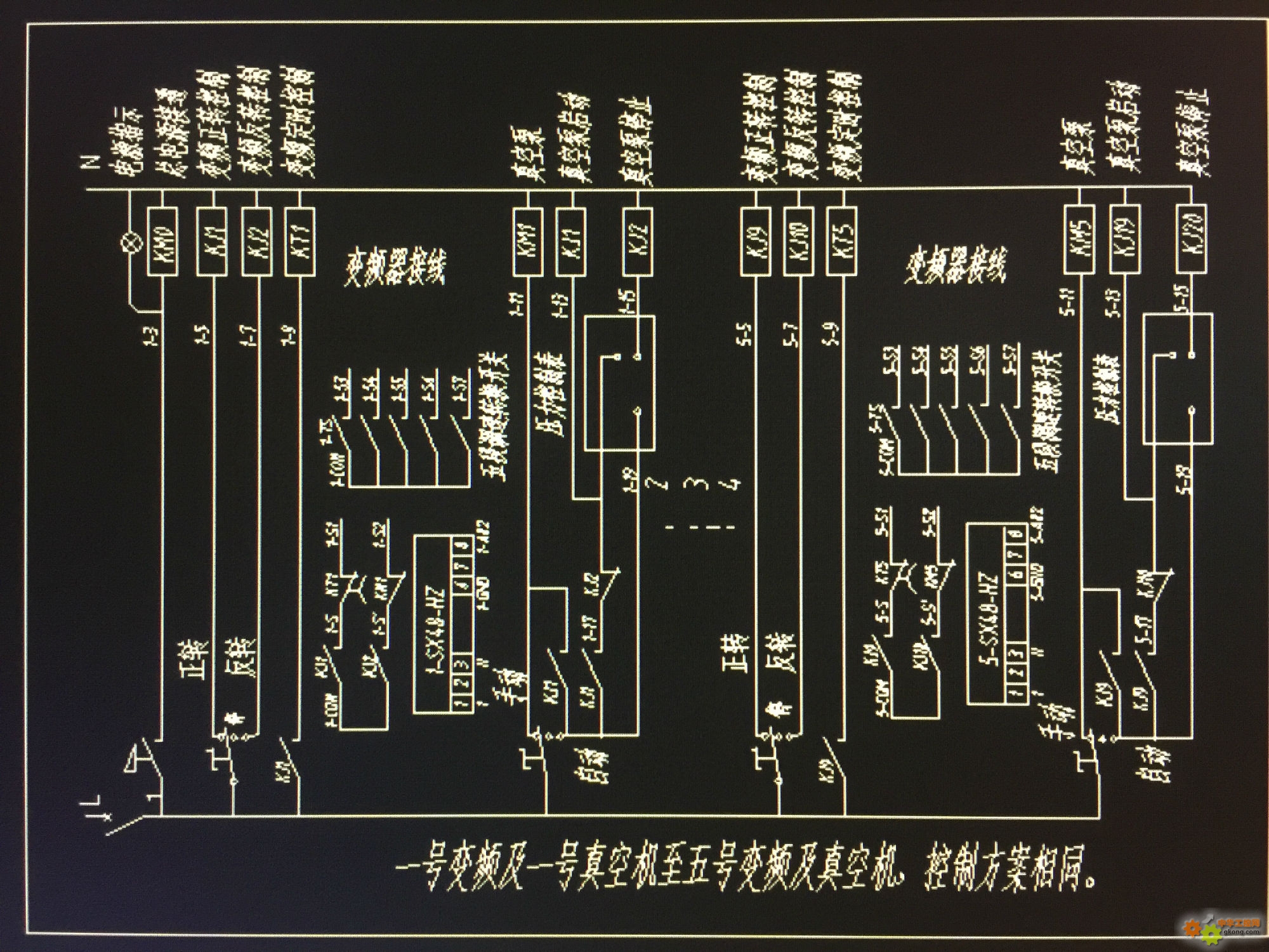

这是参照现场装配时根据生产工人对设备控制要求描述临时画配线图而整理的CAD图 控制方案设计的有点太简化了好象违反常规,这是五台套设备的控制系统安装在一台不锈钢配电柜内,逻辑方案相同,CAD图发不了,拍照图可能不清楚,    具体要求是  正转时 预置多段转速 定时自由停车,反转时出料不用定时,真空泵压力控制并与变频反转连锁,因生产品种不同经常需要变速运行,原设备自带控制方案就是 工频启动/停止。因此增加了变频,大家再看一下这样非常简单的控制程序能长期使用下去吗。还有什么不妥, 目前经过连续的生产验证完全达到了工人对生产环节的要求。这是又回到原始社会的下篇。

实际图纸问题不大:但是标准会在主线位置画3斜画标示三相,以前标准的确如此

好的控制,在满足使用要求的前提下,简单可靠;
以前见过有的老机床,在机械上实现动作顺序,电气上非常简单。

电气控制简单可靠,在可以满足长期运行的状态下,电路越简单越好
