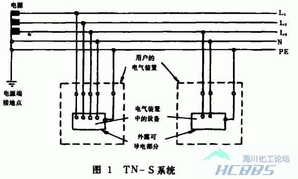

回复 #1楼 YXBK
“N线和PE线,变压器处是一起的,出来后就分成了N和PE线“,请问楼主,既然N和PE在变压器处是一起的,那么两者一起的这根线叫什么?出来后,就分成了N和PE,是直接一分为二,还是接地后,再一分为二?  小白不懂,,请释疑下。

#18楼
回复 #13楼 tq666100
TN-S系统
TN-S为电源中性点直接接地时电器设备外露可导电部分通过零线接地的接零保护系统,N为工作零线,PE为专用保护接地线,即设备外壳连接到PE上。
目录
1?基本介绍
2主要特点
3其他资料
折叠编辑本段?基本介绍
根据IEC 规定低压配电系统按接地方式的不同分为三类,TT 、TN 和IT 系统。
TN 系统节省材料、工时,在我国和其他许多国家广泛得到应用,可见比TT 系统优点多。TN 方式供电系统中,根据其保护零线是否与工作零线分开而划分为TN-C 和TN-S 等两种
TN-S为电源中性点直接接地时电器设备外漏可导电部分通过零线接地的接零保护系统,N为工作零线,PE为专用
【保护接地线】,即设备外壳连接到PE上。因为用5线配电,有色金属用量大,多为民用建筑配电选择方式,对于大量单相负荷造成的三相不平衡问题,因为N为专用,平时PE不导电,安全性好。
折叠编辑本段主要特点
一旦设备出现外壳带电,接零保护系统能将漏电电流上升为短路电流,这个电流很大,是TT 系统的5.3 倍,实际上就是单相对地短路故障,熔断器的熔丝会熔断,低压断路器的脱扣器会立即动作而跳闸,使故障设备断电,比较安全。
TN-S 方式供电系统 它是把工作零线N 和专用保护线PE 严格分开的供电系统。系统正常运行时,专用保护线上没有电流,只是工作零线上有不平衡电流。PE 线对地没有电压,所以电气设备金属外壳接零保护是接在专用的保护线PE 上,安全可靠。
工作零线只用作单相照明负载回路。
专用保护线PE 不许断线,也不许进入漏电开关。
干线上使用漏电保护器,工作零线不得有重复接地,而PE 线有重复接地,但是不经过漏电保护器,所以TN-S 系统供电干线上也可以安装漏电保护器。
TN-S 方式供电系统安全可靠,适用于工业与民用建筑等低压供电系统。国家规定在建筑工程开工前的“三通一平”(电通、水通、路通和地平——必须采用TN-S 方式供电系统。
