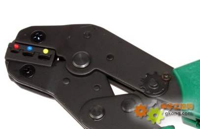

用压线钳压接一定是多大的线用多大的U型端子。另外压线钳好坏也有关系。不怕慢就用机器压接,肯定压得好

一压线钳没压紧,二,线跟接线端规格不符,压完最好拉一下。

拉下是必须的

用的少的时候都是直接用钳子切口压的,挺紧的。压好后再拽一下

这个主要还是看干活人的认真程度,另外如果压完再焊一下就万无一失了。

我用世达的钳子,不过线径一定要选对

我们厂的电柜都是压完焊一下的

很少用这种端子!不用专业压线钳压不紧!

一般都是专用工具压叉子。有薄片钳子,有厚点的钳子。

我们厂里使用一款薄片的很好用压得就挺结实的
