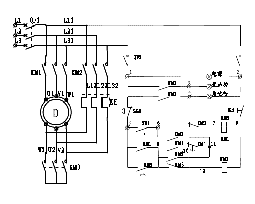

也上传个我自己绘制的星-角零电流转换的电路图,其中KM1接触器带得电延时头,用以计量星启动的时间,到时断开KM1和KM3接触器,转入角启动;KM3接触器带失电延时头,其延时断开触点给KM1接触器再次得电自锁的机会。推广应用受到电机容量和接触器结构的限制,但对于如何组成控制电路,提供一个新的思路还是有好处的。

不错的构思,看看电路也行(没有做实验,有空和年轻人一起玩玩,不过看起成本不低,如果拿来上实训课,我相信会有深刻的“印象”-----一接触器带通电延时断开(闭点),另一个却是失电延时释放(开点),呵呵!!!如果说电机容量问题不好推广好像容易解决啊,把三个当中继不就行啦。如像我说的印象问题却是个问题。包括在维修中是否会犯错?总体,我是认可该控制的,OK!!想办法弄点东东玩玩。

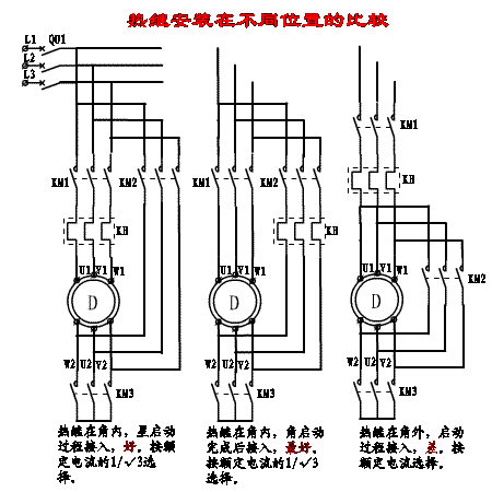

这里都是讨论星-角启动,再上传个《热继安装在不同位置的比较》,供朋友参考。

为什么说2最好,如果电机有问题岂不是热继这级保护没有了

就里面说的三点内容比较,数它最好,以外的不知道你说电机还会有什么问题?

"以外的不知道你说电机还会有什么问题?"---没明白什么意思。
怎么比较的,为什么说它最好,想知道。

你说的“为什么说2最好,如果电机有问题岂不是热继这级保护没有了”,是一个问题还是两个问题,我说的“以外的不知道你说电机还会有什么问题”,指的是你的第二个问题,是你提出的“电机有问题”,我问会有的什么问题。
至于我说方案2最好的意思是:除了热继是按照1/1.73额定电流选择-整定以外,电机启动完了以后热继才接入主电路的,所以热继是从冷态开始起保护作用,如果此时电机真的过载了,直到热继动作需要一段时间,这段时间应该比其它两个方案的时间长,这样就能够充分发挥电机的过载能力了,而其它两个方案都是从开始启动热继就接入主电路的,其保护显然就包括了电机启动过程,启动电流所产生的热量。

这个构思还是从有了《延时头加中继而组成的空气式时继》(见下图)之后就有了,用到这里是第一次,我只知道213机床电器厂有生产。
此电路的成本应该不会比传统的高,最简单的比较是:两个延时头不会比一个时继贵,即一个延时头不会比一个中继贵吧,其它都是一样的。
您是技术学院的电气老师,会用到实训课上,这是考验该电路可行性的最好机会,希望能听到您的回音。您再搜索我的历史贴子会看见有很多的基本电路,希望能对您有所帮助。
这个构思有别于传统的控制电路,对培养学生的灵活组图应该会有所帮助,祝您成功。

63楼图1、2的缺相保护效果比图3好,图2还有一个好处是可以避免起动过程中误动作,有些电机因起动时间长,起动过程中热继可能动作,就可用图2方案。但也有不足,起动过程中没有保护作用了。因此图2只适合用在正常起动中热继要动作的场合,如果正常起动中热继不动作,还是用图1方案。

再想想看,为何起动过程需要热继的保护?
