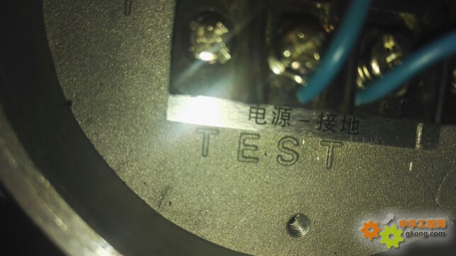

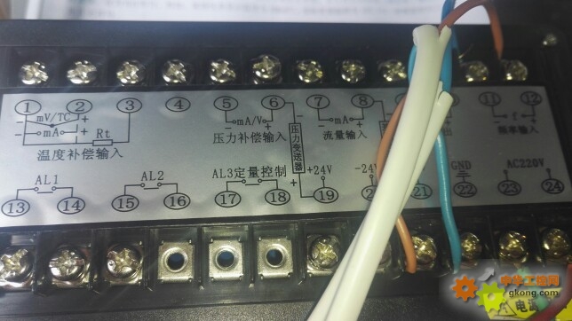

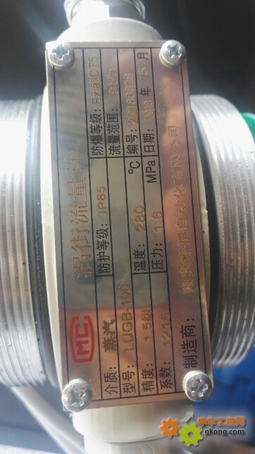

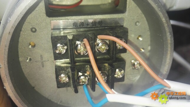

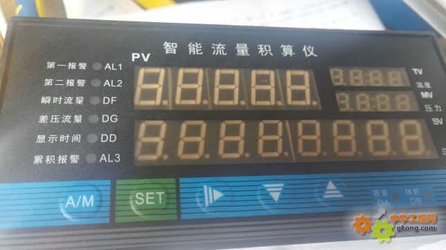

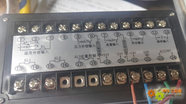

请问只接只接一根信号线,在智能流量积算仪上能显示温度、压力、流量吗?是用频率信号?

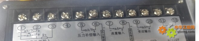

楼主是问只接一对频率信号线到流量积算仪,能显示温度、压力、流量吗?不行。还要有温度传感器(如铂电阻)或压力传感器的信号接入流量积算仪才行。
如果是D型变送器,则可以进行温度、压力补偿,但也是需要通过辅助端子来接温度、压力信号线的。

不能的,你这个不是一体机,流量计和计算仪是分开的,你需要将流量计的频率接入计算仪,还要将同一管段的压力、温度变送器信号接过来,这样积算仪才能准确的根据内部算法进行数据显示输出。
像这样的涡街流量计就是有个梯形探头,插入管道内,将气体产生涡流,根据一系列公式算出频率,好像数涡流个数?

就把流量信号输入吧!
温度,压力就不要管了
有些可以通过设置取消压力温度补偿。

测量液体不需要温度压力补偿
