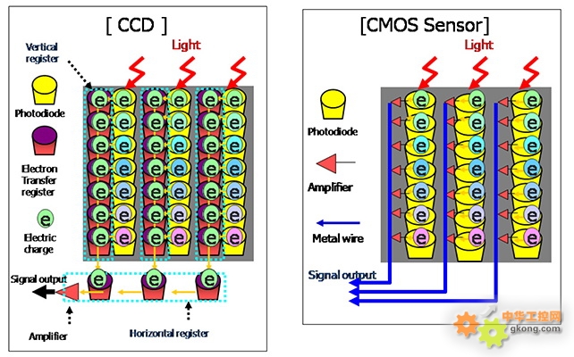

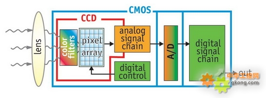

CCD和CMOS图像传感器的区别
与较新的CMOS传感器不同,CCD传感器需要特殊的制造,而这通常更昂贵。 因此,CCD传感器通常具有非常高的质量和光敏感性,能够以较低的噪音提供清晰的图像。
CMOS传感器制造和使用大多数微处理器使用的传统制造技术便宜。 他们也被认为是更好的能源效率。 根据Jacob Fraden的“现代传感器手册”,CCD传感器可以消耗高达100倍的相对CMOS图像传感器的功率。
简而言之,您很可能会找到一款配备CCD成像传感器的相机,其中光敏度是一个重要的因素,或者高质量,高分辨率的图像使所有的差异。
深入挖掘:CCD与CMOS图像传感器
由于其功率效率和成本效益,目前大多数生产环境使用CMOS传感器驱动的机器视觉相机。 随着时间的推移,技术也在不断发展,CMOS图像传感器现在可以生成噪声较小的图像。 CMOS传感器上的每个像素都有自己的C2V(电荷 - 电压)转换,因此每个电荷都以数字方式输出。 正因为如此,CMOS传感器在处理速度和功率效率方面远远超过。
CCD传感器具有有限数量的节点来转换传感器上的每个像素电荷。 这会导致处理速度变慢。 但是,由于所有的像素都可以用于CCD结构上的光线捕捉,因此整体输出更加清晰明亮。
对于机器视觉而言,重要的KPI指处理速度和图像噪声。 CMOS传感器允许每个像素进行数字转换,从而带宽更低。 或者,高速CCD传感器不像高速CMOS成像器那样大规模并行。 结果,每个CCD放大器具有更高的带宽,导致产生的图像上更大的噪声。 这就是为什么大多数工业应用都使用最新的CMOS传感器,这种传感器可以被设计成产生噪声少得多的图像。
