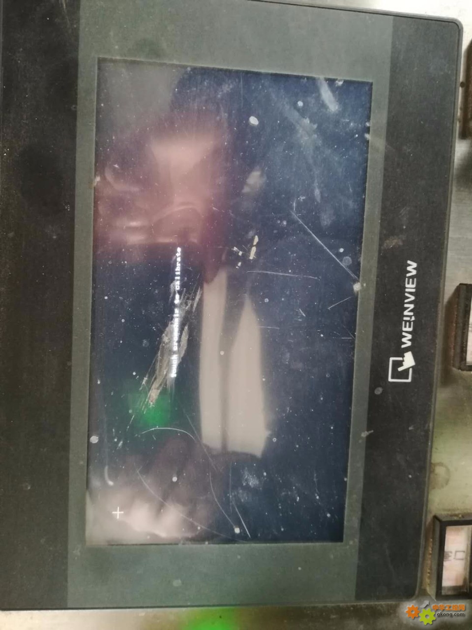

威纶触摸屏TK6070上电显示“触碰十字光标校准”提示,但触碰却没有任何反应。怎么办?

看看下面手册吧。

没反应大多是触板失效,送修吧;

如果不需要校准,可以把校准拨码开关关掉,直接进入系统。

TK系列作为威纶的廉价款,用久了触摸板失效很常见的;一般是校正不了的;直接送修更换;

送修吧,300元起步(返厂)。

不用返厂,很多人都可以修。发给我修也是可以的。呵呵

这种新的都没多少钱,维修划算吗

新的是不值钱,如果程序是自己编的,当然直接换新的了;
但大多客户都是随机器买来的,坏了就一台也不可能去再编一套程序,所以就算维修比买新机贵也是要修的;
