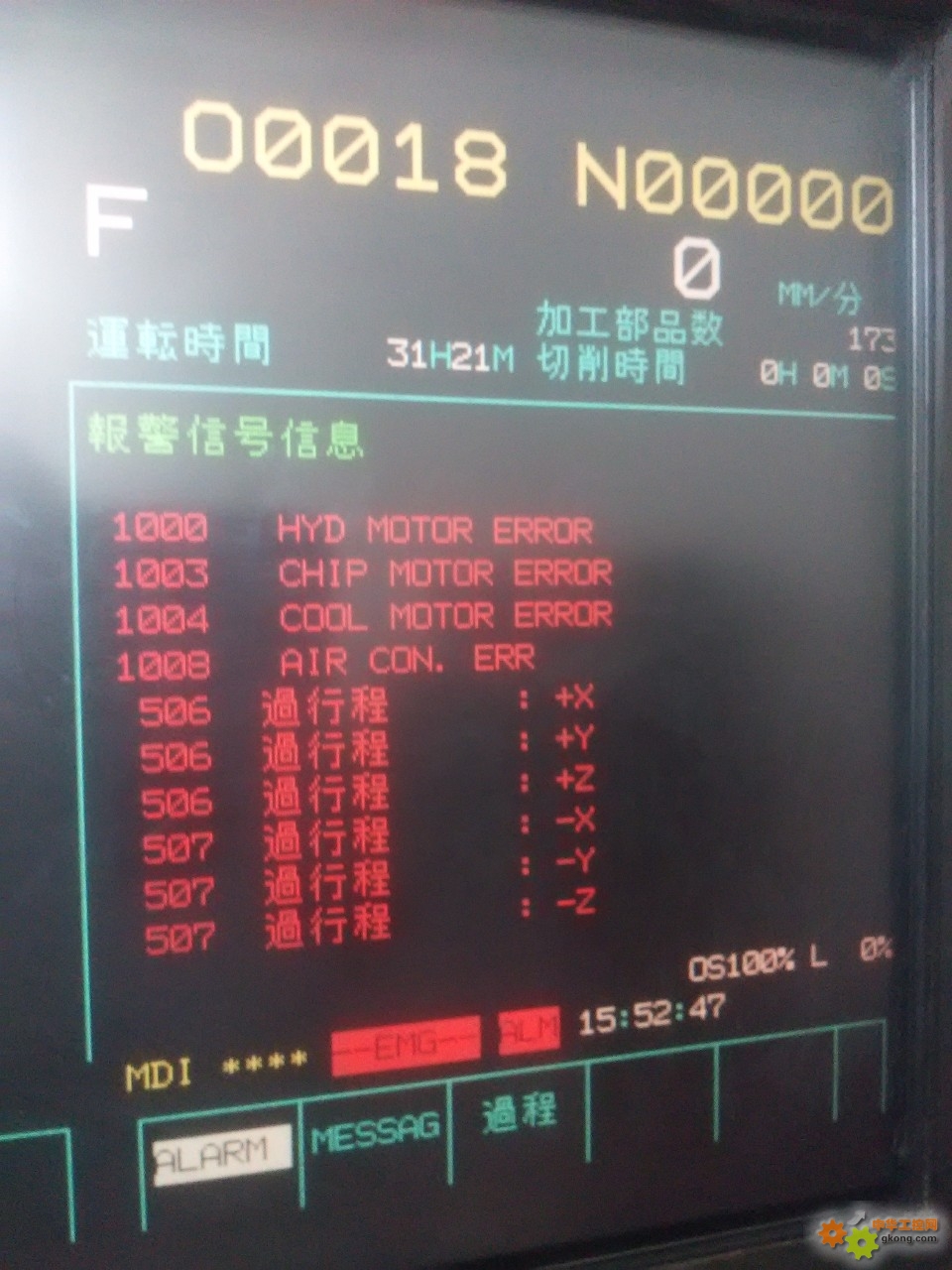

   一台卧式加工中心,系统是FANUC 0i-M,系统启动以后,画面出现XYZ轴正负向都超程,还有其他报警,报警见图。
   经查,I/O板绿灯亮正常,I/O板上的四个扁平电缆延伸出来的四块继电器板上的+24L1没有DC24V。查这个DC24V,发现在电控柜里没有地方给这个DC24V.可能是外围给进来的。
   我查了XYZ超程开关都正常,急停也都正常。
   可是由于这个机床是旧设备,没有任何图纸,所以无从下手了。
   请各位高手指点啊?谢谢!

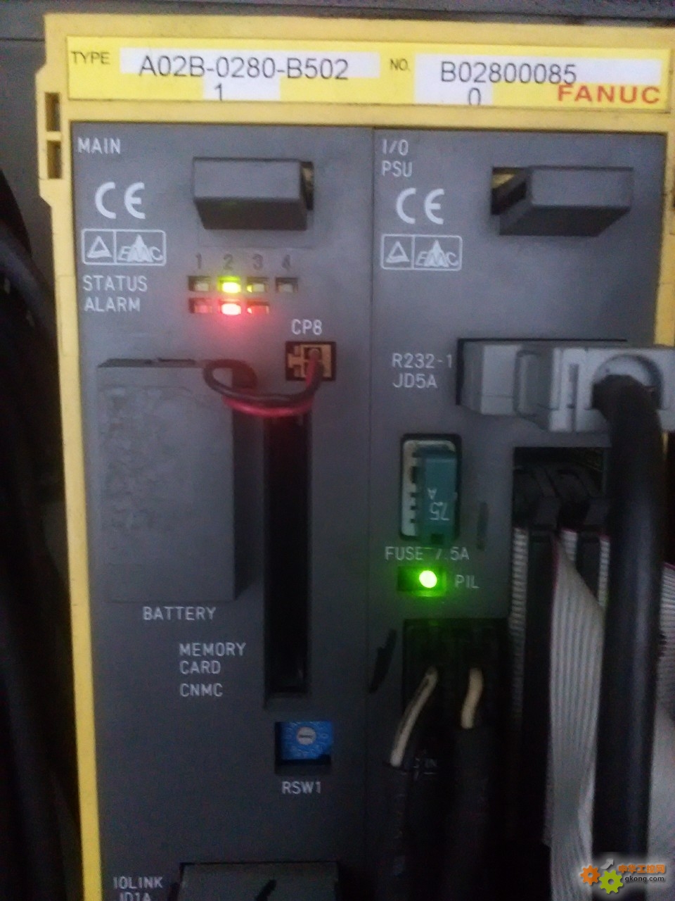

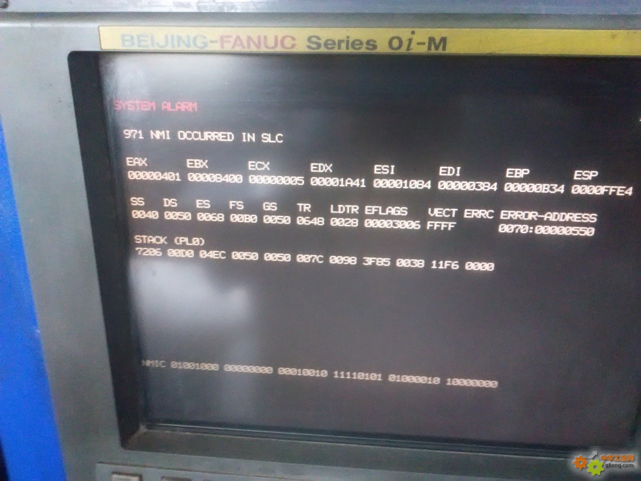

   今天又检查了一下,两个24V开关电源,其中一个以前就坏了,有人把这个好的和这个坏的+24V端子短接了。我重新更换了这个坏的24V开关电源。开机发现出现971报警,I/O板上有个红灯显示。见图

应该是外围24V没有,所以机床报各方向同时超程报警,超程后一定会出急停报警
检查实际位置是否超出
确认软限位和编码器

测量到I/O模块的24V电压是否正常,如正常则观察I/O模块上面绿色发光二极管是否正常发光,如不发光则是因外部短路造成I/O模块板上的1A保险烧断了。

报警的项目都有好几个啊,建议你检查一下这几个项目的最公共的部分电源吧,软件系统应该是没问题的

I/O模块上的保险是7.5A的保险,是好的,I/O板上的绿灯显示都正常的。只是I/O板延伸出来的四块继电器板上都没有DC24V.这个DC24V应该是电控柜外围来的。外围应该是哪里来的呢?或者是外围哪个开关会断开了,造成这个24V回不来呢?

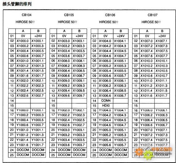

回复 #5楼 haoran710
你可以查一下继电器接在I/O模块CB104-CB107哪个插头上面,然后再对相应得插头进行测量。
1928
haoran710
文章数:201
历史总积分:1928
注册时间:2006/7/23
发表于:2017/7/26 13:08:24
回复 #8楼 hwl123
这个I/O模块CB104-CB107信号表里的0V和+24V是I/O板里输出的吗?那延伸出来连接的四块继电器板上的24V是外接的吧。就是这个外接的24V找不到从哪里来的啊?
