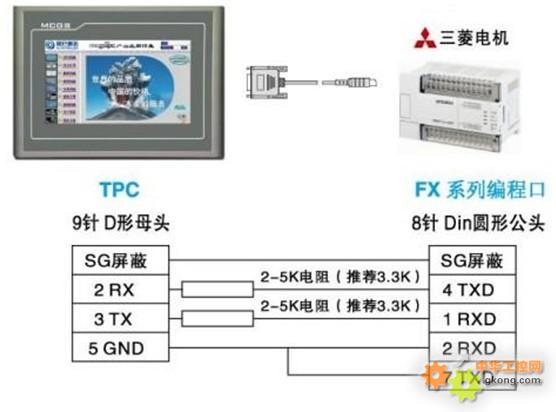

刚刚在网上搜索编程口热插拔的问题,看到了这个案例分析,转帖到这里一起学习下
http://tieba.baidu.com/p/5090626761
某客户为一家设备生产商,设备上大量使用三菱FX3U系列PLC,近段时间屡次反映新装机的三菱FX3U系列PLC通讯口损坏,经维修部检测发现通讯口(芯片和部分电路)被烧坏或击穿,均有明显烧坏痕迹,导致三菱PLC无法正常通讯;其中严重者甚至PLC主板被烧坏,PLC接近报废。
  起初以为是偶然现象,后来发现事态较为严重,损坏数量越来越多,根据故障的现象以及和客户工程师沟通询问的情况初步推测可能跟电路设计有关系。于是我司立即派技术人员到现场排查故障,经现场检查电路发现损坏的三菱PLC有的仅仅投入生产几个星期,有的则几个月,没有什么规律。
我公司技术人员认真检查了电路,发现有几点疑点:
(一)三菱PLC的内部输出直流电源DC24V和外界开关电源24V+,24V-短接,而参考电气接线标准包括《三菱PLC的硬件手册》已明确强调<请勿对内部DC24V进行外部供电,有可能损坏产品>;三菱PLC输出点都是电磁阀等感性负载,其断开时会产生反向电压对PLC内部电源形成冲击,这种情况我们之前也处理过几起。针对此种情况我们建议去掉24V短接端子,保留0V短接拉平电源,并改由一个开关电源给输入传感器供电(因传感器多PLC内部电源不足);另一个开关电源给输出电磁阀供电;
(二)三菱PLC编程口和昆仑通泰触摸屏进行通讯,但昆仑通态触摸屏非我公司提供。经询问得知其通讯线为客户自制,我们仔细检查了通讯线的做法,发现其未按标准制作,发送与接收本需各串联一个2-5K的降压电阻但客户给省略了。虽然省略电阻不影响通讯,过大电流却极易导致通讯口烧坏,我们建议客户按标准串联2K电阻<接线图参考附录图片>
改进电路之后经过一段时间验证发现,主要原因为第二点降压电阻的问题
结语:在复杂的工业现场经常会遇到各类故障情况,而很多都是同症不同证,身为技术人员必须望闻问切,认真观察每一个细节,从不同角度剖析故障原因方能药到病除。而不能一味的依靠经验,主观武断,这样往往与真相背道而驰。

包括编程电缆或是和触摸屏的连接电缆,这些电缆现在基本上是用国产的电缆。
国产的编程电缆质量肯定不能和原装的比,所以用这些电缆时,最好是断电后再进行插拔,不要带电操作。

带电插拔时看到过火花,后来就是先插PLC端通讯口,然后是USB口。拔线时顺序相反

感觉这个接口都不匹配,PLC是422,触摸屏是232

实际工作中,我是很少自己做线,一般是买成品线,昆仑屏配三菱PLC也是最常用搭配,很少出问题,根本原因还是在于电平的匹配

哪位用过昆仑通泰触摸屏的说说,屏与三菱PLC的连接线有没有这个电阻?
我怀疑这编文章是捏造出来的

还真没见过PLC HMI通讯线有电阻的。。。
PLC 如果是24V供电的话, 它的24V输出好像基本上直通的。。
这文章像捏造的,
