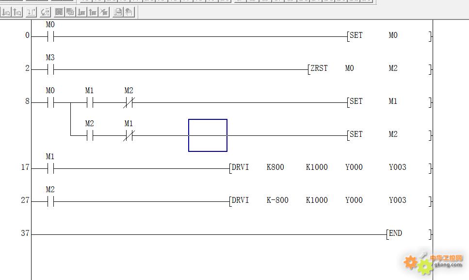

程序这样互锁吗,接线的话我是电源+接PUL+和DIR+,PUL - 接com0和Y0,DIR - 接com2和Y3

步进驱动器正常使能加了的话步进电机手转不动才对,
PUL应该是脉冲没错额,DIR是不是方向我就不敢说了!
反正使能信号你是测试就直接接DC24V或者5V(根据你的驱动器而定),
PLC的所有COM*均接DC电源0V端,PUL-接Y0,DIR-接Y3(确认是步进驱动器方向控制),PUL+、DIR+接DC24V+端或者5V+端,使能信号也是信号+接电源+,信号-接电源-;

程序这样对吗

删除一个DRVI测试。用的什么型号PLC?手动运行看Y0有没输出。Y有输出检查硬件接线,电机是否已使能。YO没输出检查程序。

程序用于测试没有问题:只要不同时按2个方向运行按钮,一定要停止才按另一个运行方向
反正你不是实际工程,无所谓

脉冲的话我不知道是多少这是步进角1.8°的,这样算大于200就行了吧
基本步距角是1.8°,即一个脉冲走1.8°,如果没有细分,则是200个脉冲走一圈360°,如果细分是通过驱动器靠精确控制电机的相电流所产生的,例如如果10细分,则发一个脉冲电机走0.18°,即2000个脉冲走一圈360°。
