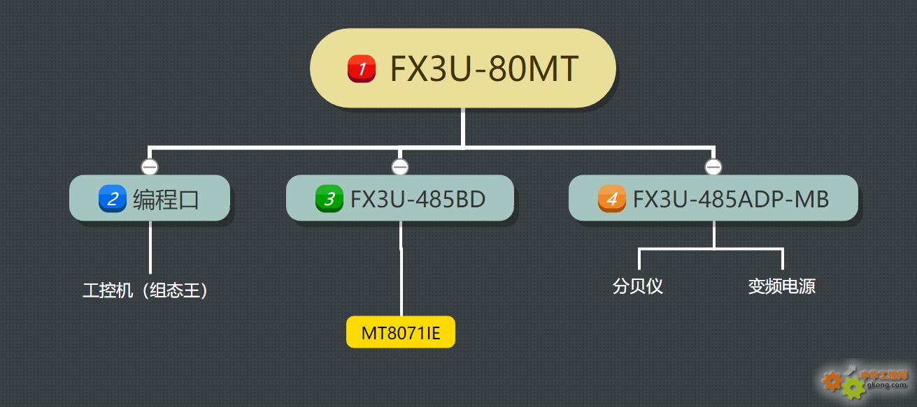

现在的问题是PLC与触摸屏无法正常通讯连不上。 在调试过程中,发现485BD 会干扰编程口与组态王的通讯。
查过硬件连接,和软件设置了。应该没问题
20分悬赏

485BD接的触摸屏,不应该会对编程口有影响吧?!我倒是觉得485ADP-MB接的分贝仪和变频电源或许会对其他有影响!

先将485ADP-MB断开试试你试一下,或者将编程口连接MT7071UE,485BD模块连接组态王试试,我怀疑是485-BD-与485ADP-MB设置冲突了

这配置还不如用5u的了

。。。。旧PLC

建议把PLC程序发出来看看!

正常是没有什么影响的。也可以485连接组态软件,编程口连接屏看看

plc 触摸屏,传感器,继电器应分别采用单独的电源,强烈不建议共用电源,恐彼此相互影响。

大侠这个电源有分开的必要吗?

错了,应该是没有共地才导致互相干扰,采用同一个地电平
