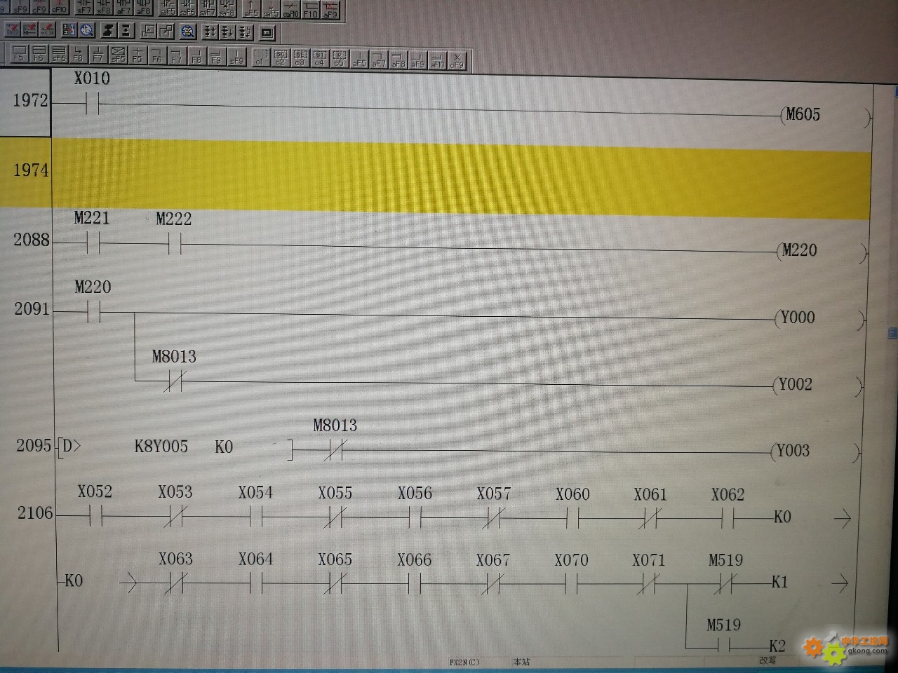

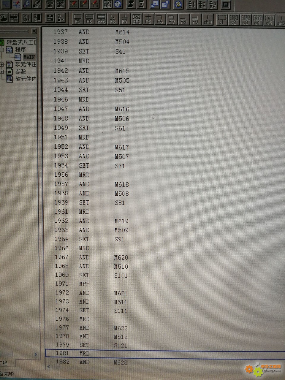

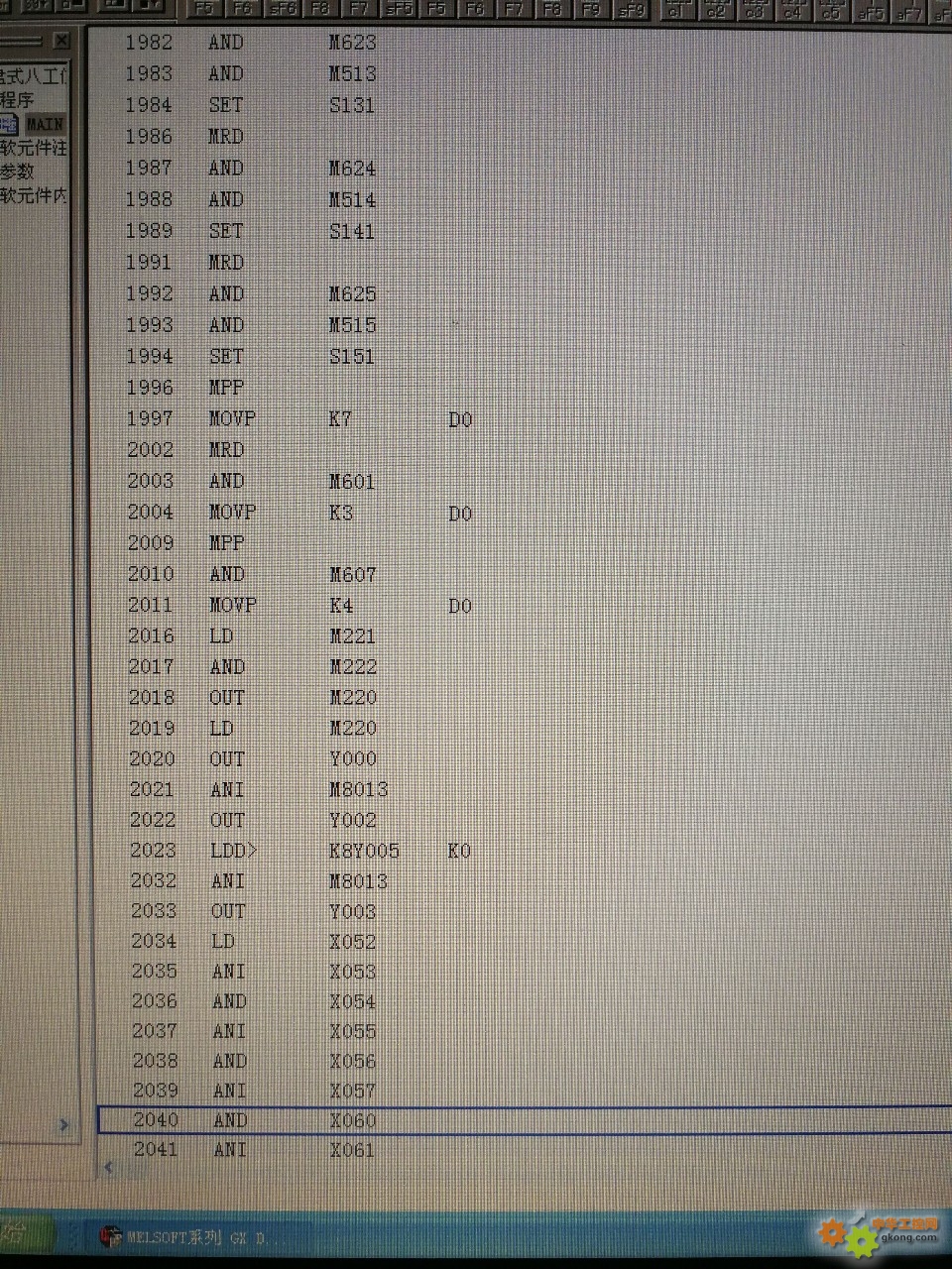

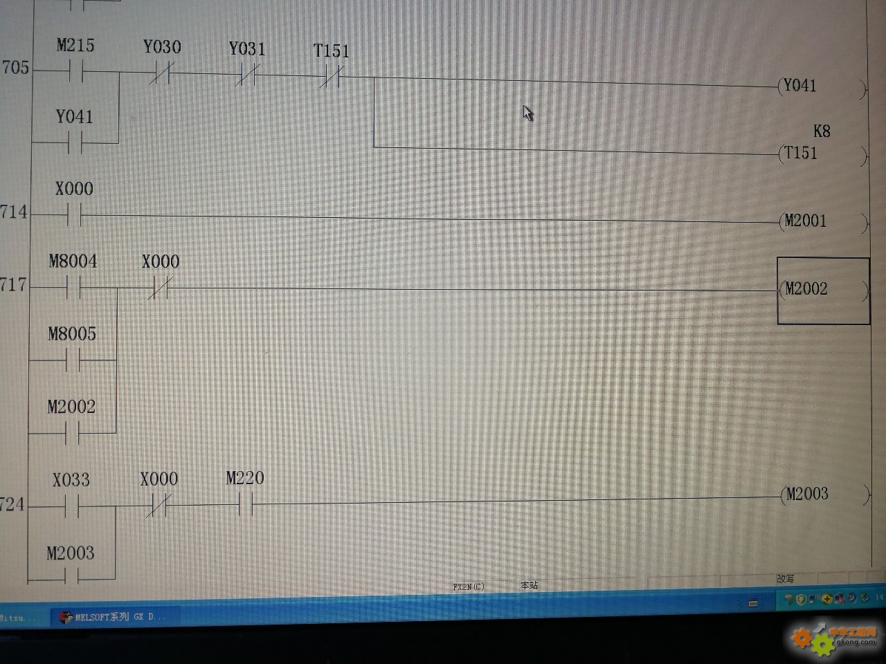

鄙人不是很懂PLC,但是工厂过年前坏了一个台机子,刚好我想求表现,想着趁过年时节有时间琢磨下,如果能弄好就能给厂里领导留个好印象。。。。故障现象是:机器的触摸屏显示“PLC控制器异常”,打开程序后发现中间有一段显示黄颜色的,求助三菱技术中心,让我重写程序。。。。但我照着语句表翻译成梯形图时,不是转换不了就是黄色不显示。。。。真心求助,希望有师傅能指点下!不甚感谢!

监视时“M2002、M8004都是置ON的”,这里的这张图片里的程序是按照我自己对那段语句表的理解所写的,但是写入PLC后依然是这个故障报警,我不知道是不是程序写得不对还是有其他原因?因为机器是08年从台湾购买的,这个故障也是在一次普通的机械维修后发生的。真心求指教,诚心者可以给包烟钱以图好意头!

看语句表的三张截图时,显示的第1张和第2张顺序应该调换下顺序!急求大师傅指教下从"LD M603到SET S11这段语句表怎么写梯形图?跪求了!!

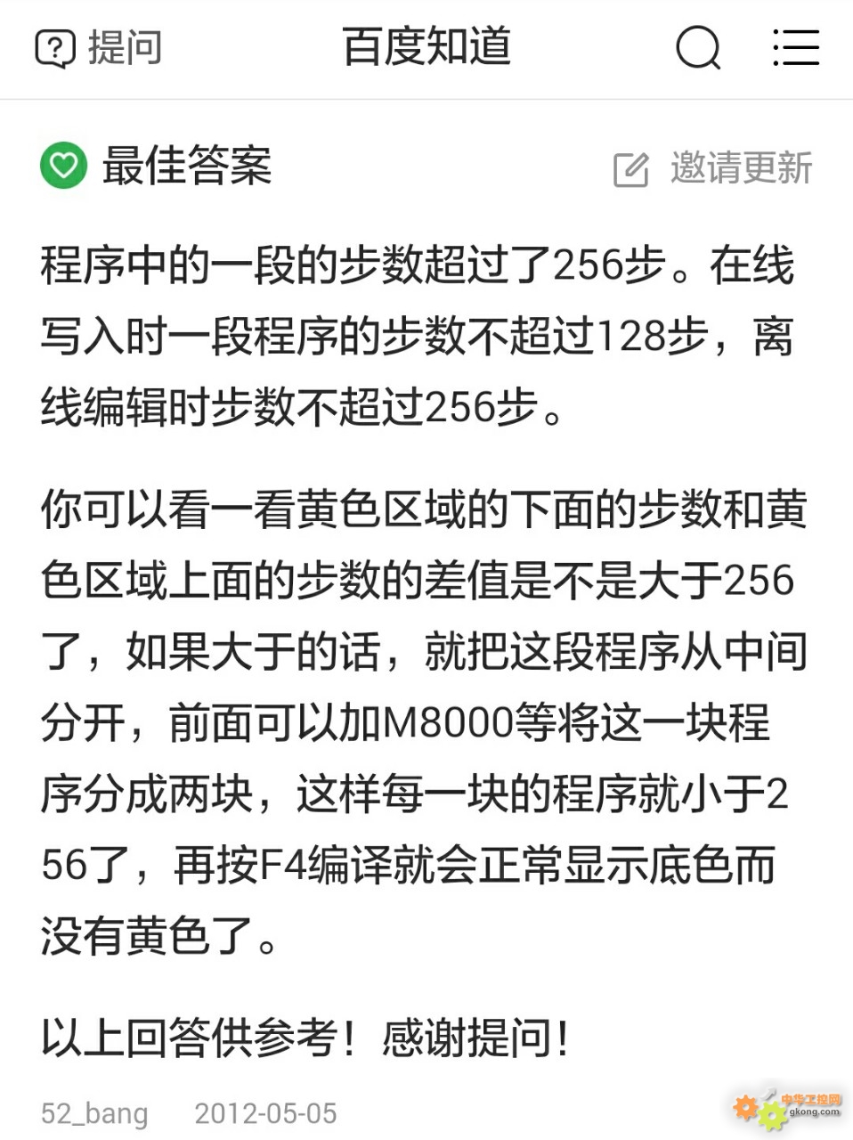

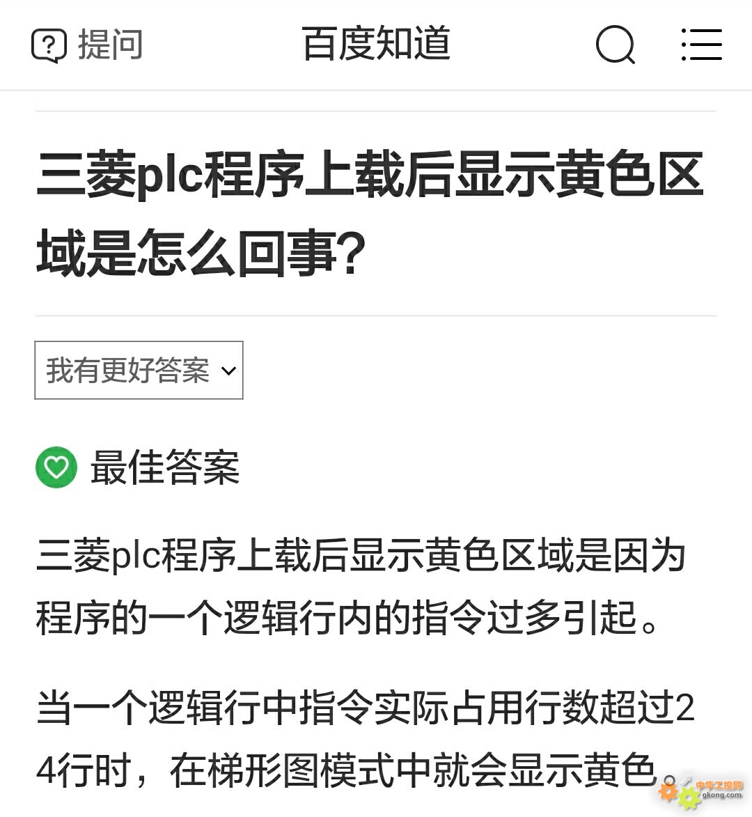

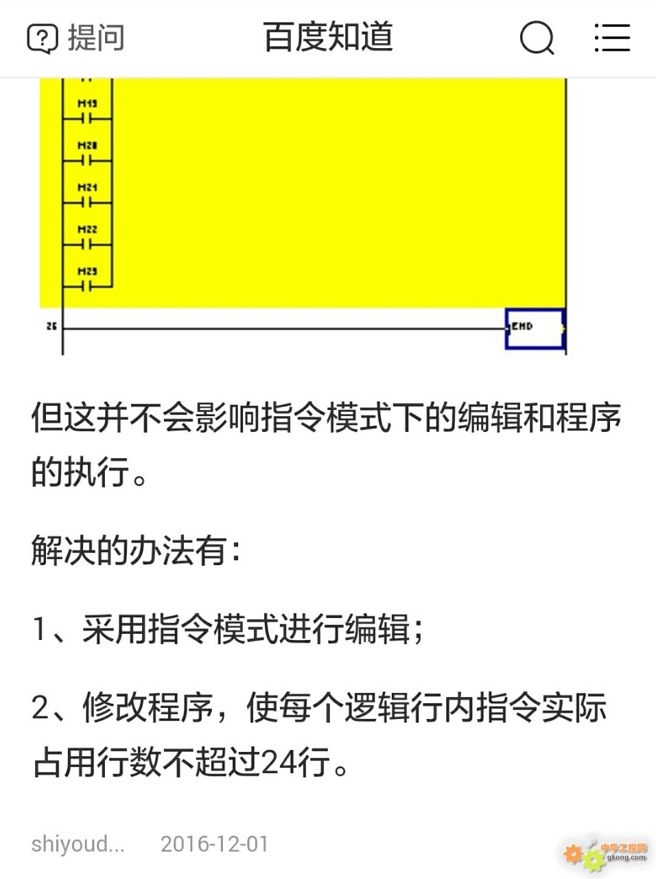

程序显示黄色,可以去度娘获得原因,您懂的。

至于【从"LD M603到SET S11这段语句表怎么写梯形图?跪求了!!】
你不提供机械动作或者生产设备流程,很难编制出来。

如果是属于语句表太长,超范围的原因,可以将语句表形式换成“列表显示”,再根据列表中的指令,多用几个中间继电器,将其等效的换成相应的梯形图。

机子是个八工位十四轴的非标组合机;加工工序包括有:钻、攻牙、铣、内孔勾槽,用分割器分度旋转分工位独立加工;可选择多工位动作,也可独立工位动作;同时每一个工序设有单独的报警信号、加工时限、加工时间设定等等;机子的程序共有四千六百多步,程序元件并没有编辑注释。因为机器的程序是有备份的,投入使用直至这次故障都很稳定,没有因为程序方面的原因而报修的。平时工作量也很大加上对这方面的知识也是一知半解的,所以出了问题就是只能请外援(厂家)解决!至于我是出于私心考虑,想着有好的表现!
我所提供语句表图片就是程序黄颜色不显示的部分,其中涉及一些“写栈、读栈、取栈、块串、块并”的指令我不并不熟悉,是我写不出梯形图的一段,我使用的是GX Developer8.86版本,是不是因为机子08年出厂时,设计师傅使用的是低版本?请赐教!!!

从图片看来,不是PLC的故障,建议你检查好外部的传感器
