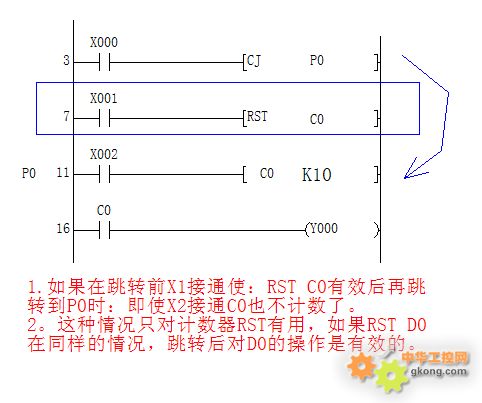

RST复位指令被跳转后
模块结构化,安全可靠性,
