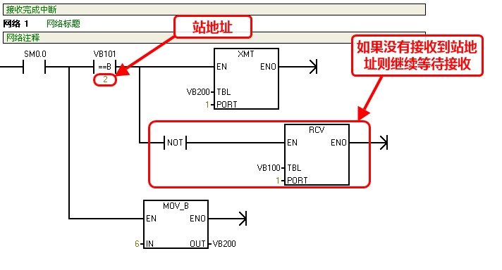

【玩转485】10.如何判断站地址【连载10】
个人微信号:mayue_66
1.站地址概念
RS485通讯网络是一个总线形式的网络,那么网络中的主站是如何区别各个站点的呢?要知道在这个网络中,主站发出的数据网络中的每个从站都是可以接收到的(因为主站发出的高低电平是施加在整个网络上的),就像班主任讲话全班同学都可以听到一样,那么班里的同学是怎么知道班主任是叫自己呢?很明显每个人都有名字,班主任只要在发出的指令里加上他想指挥的同学的名字就可以了。同理RS485网络里每个从站也有自己的名字,那就是站地址,主站只要在发出的报文里加上站地址信息,那么对应的从站就会执行这条报文。下面我们一起看看如何在程序中完成这个过程。
图 1-1
这里我们还是用PLC做从站电脑做主站,我们定义报文的第一个字符作为站地址,如果我们的从站的站地址是02,那么主站发出的报文如果第一个字符是02那么就认为这条报文是发给该从站的,从站给主站返回数据,如果主站发出的报文第一个字符不是02那么就认为该条报文是发给别的站点的,从站继续进入接收等待状态,等待下一条报文。
2.程序的编写
图 2-1
图 2-1所示是主程序内容,看过上一篇文章的朋友肯定会发现这和数据收发那一节程序的内容是一模一样的,我们这个程序大家主要是要看接收完成中断的程序我是怎么写的。
图 2-2
图 2-2是接收完成中断,这里我们使用字节判断指令判断接收到的报文是否是发给本站点的,2表示本站点站地址是2如果写3的话表示本站点站地址是3。如果没有接收到站地址则继续等待接收。
图 2-3

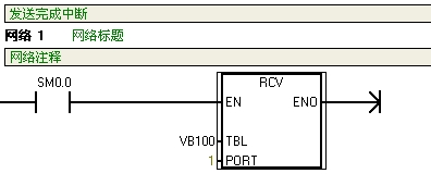

图 2-3所示为发送完成中断,发送完成后进入等待接收报文状态。
我们可以先在发送缓冲区将数据准备好,当主站发出的报文中的站地址和本站吻合,我们将发送缓冲区的数据返回给主站,如图 2-4所示。

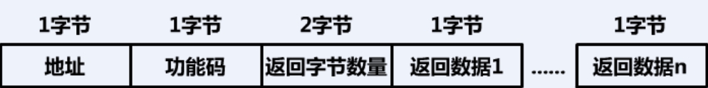

2.从站返回报文结构
既然是主站向从站读取数据,那么从站接收到指令后肯定要把主站所需要的信息返回给主站,因此从站向主站返回数据也必然有一个报文格式,下面我们一起来看看,我自定义的马乐协议的从站返回给主站数据的报文结构。
图 2-1
地址:返回数据的从站的地址,让主站知道这是哪个从站返回来的数据。
功能码:就是主站发送给从站的那个功能码,从站再返回给主站。
返回字节数量:一共给主站返回多少个字节的数据,如果此处为6那么此字节后面是6个字节的数据。
返回数据1~n:从站返回给主站的数据,返回数据数量n是由主站读取数量所决定的。
以上我通过一个我自己定义的协议,向大家介绍了RS485通讯中主站是如何读取从站数据的过程,当然大家如果有兴趣自己也可以定义个张三协议、李四协议自己玩玩,下篇文章我就教大家如何将我上面的自定义协议,变成PLC的程序。

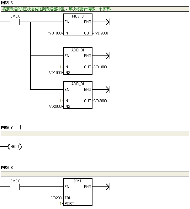

【玩转485】12.读取从站数据2【连载12】
个人微信号:mayue_66
1.报文格式回顾
上一篇文章我向大家介绍了读取从站设备数据的方式,并且自定义了通讯格式(报文格式),用来完成读取从站数据的工作,当然大家看上一篇文章中的报文结构一定会觉得十分简单,图 1 1 为主站向从站发送数据的请求报文结构,图 1-2是从站接收到主站信息后返回给主站的信息报文结构。报文具体含义已经在上一篇文章中给大家解释过了,下面我就给大家把从站的程序写出来然后进行演示。
图 1-1
图 1-2
2.程序编写

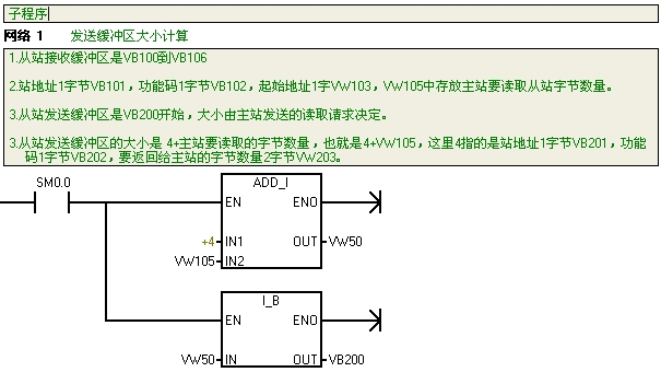

本程序比之前的程序都复杂一些,因此我先向大家说明程序的结构,本程序结构是主程序调用接收完成中断,和发送完成中断,同时接收完成中断中调用一个专门处理如何应答主程序请求的子程序。

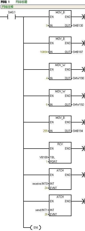

图 2-1是主程序
图 2-1
图 2-2所示为接收完成中断
图 2-2

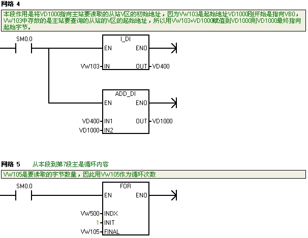

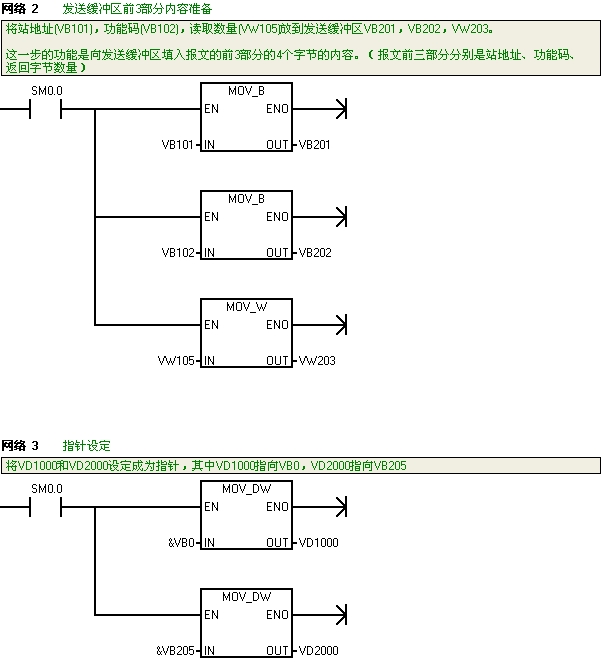

图 2-3到图 2-6是子程序read
图 2-3
图 2-4
图 2-5
图 2-6
图 2-7是发送完成中断
图 2-7
3.程序演示

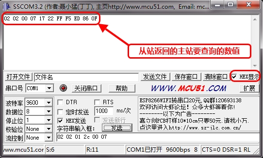

现在我们用电脑向S7-200PLC发送一组报文查询S-200PLC中VB300、VB301、VB302、VB303、VB304、VB305、VB306共7个字节数据发送报文内容。
第一步:我们先给以上7个字节设定如下数据内容。VB300 = 16#17、VB301 = 16#22、VB302 = 16#FF、VB303 = 16#F5、VB304 = 16#ED、VB305 = 16#86、VB306 = 16#0F。如图 3 1所示
图 3-1

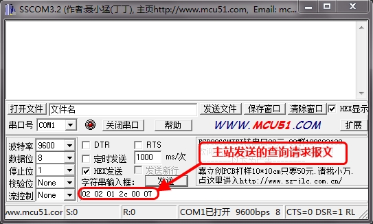

第二步:设定要发送的报文如图 3-2所示
图 3-2
第三步:主站发送查询请求并接收到从站返回的数据如图 3 3所示。
图 3-3
