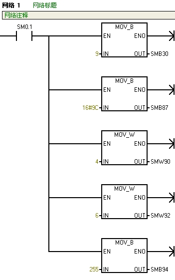

1.寄存器设定
编写程序之前我们先看看对应的特殊位寄存器应该如何设置。
SMB30 = 2#00001001 =16#9
图 1-1
1) 自由口模式。第0、1位。SM30.0=1、SM30.1=0
2) 通讯速率9600bps。第2、3、4位。SM30.2=0、SM30.3=1、SM30.4=0
3) 每个字符的数据位是8位。第5位。SM30.5=0
4) 不选用奇偶效验。第6、7位。SM30.6=0、SM30.7=0
SMB87 = 2#10011100 = 16#9C
图 1-2
1) 不使用中断条件作为检测信息的开始。第1位。SM87.1=0
2) 当SMW92中的定时时间超出时终止接收。第2、位。SM87.2=1
3) 定时器是信息定时器。第3位。SM87.3=1
4) 使用SMW90的值检测空闲状态。第4位。SM87.4=1
5) 不检测结束字符。第5位。SM87.5=0
6) 不检测起始字符。第6位。SM87.6=0
7) 允许信息接收功能。第7位。SM87.7=1
注:第0位为无效位不使用,永久为0。
SMW90 = 4
将SMW90设定成4表示报文间空闲时间大于4ms后接收的第一个字符是新信息的开始。
SMW92 = 6
由于我们设定SM87.3为1确定使用固定报文长度方式,假设报文长度为6个字符,那么在9600bps通讯速率下1个字符(10个位)的接收需要1.04ms,6个字符的接收就需要6.24ms,因此将SMW92设定成6表示从接收到第一个字符开始后6ms停止接收信息,同时空闲4ms后(SMW90 = 4)接收到的第一个字符是新信息的开始。
SMB94 = 255
SMB94定义接收缓冲区大小,此处定义为最大255字节。(注:接收缓冲区是用来存放接收到的数据的区域,最大255字节,大家可以根据通讯情况自由定义。)

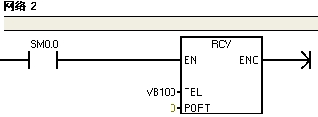

2.程序编写
图 2-1
图 2-2

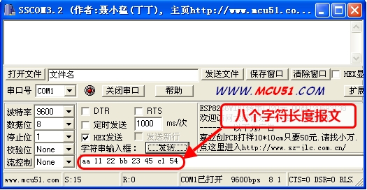

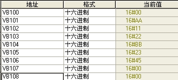

以上就是固定报文长度方式下接收数据的程序,此处我们设定的报文长度是6个字符,下面我们通过串口调试软件给PLC发送7个字符长度(AA 11 22 BB 23 45 C1)的一个报文看看会发生什么情况。
图 2-3

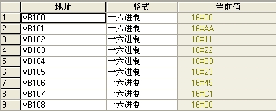

图 2-4
由图 2-4状态表监控结果我们可以发现我们只能接收到6个字符,第7个字符C1并没有接收到

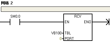

【玩转485】7.数据的接收5【连载7】
个人微信:mayue_66

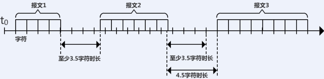

通过时间方式判断进行数据的接收的两种方式,我已经详细的向大家介绍了固定长度报文情况下PLC如何接收数据,本文我就向大家介绍一下当报文长度不固定的情况下我们该如何控制PLC接收信息。
首先我们回顾一下当协议中报文的长度不固定的情况下,我们是通过判断字符间的空闲时间的方式来判断一段报文的起始,通常是字符与字符之间空闲时间超过3.5个字符传输时间,我们就认为一段报文接收完毕,之后接收到的报文就是一段新的报文。下面我们来看看这个程序如何写。
图 2-1
图 2-2

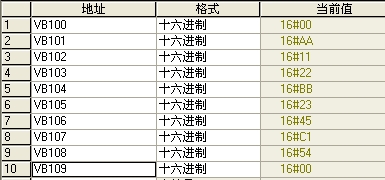

以上就是报文长度不固定方式下,接收数据的程序,下面我们从电脑向PLC发送两组长度不同的报文AA 11 22 BB 23 45 C1和AA 11 22 BB 23 45 C1 54,看看效果。
图 2-3
图 2-4
图 2-5
图 2-6
由上面两次操作我们可以看到当报文长度不固定的时候电脑向PLC发送几个字符PLC就会接收几个字符。
