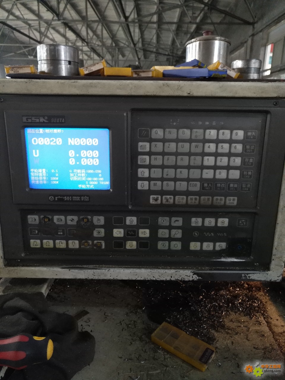

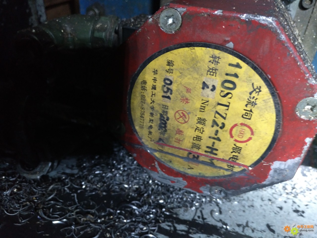

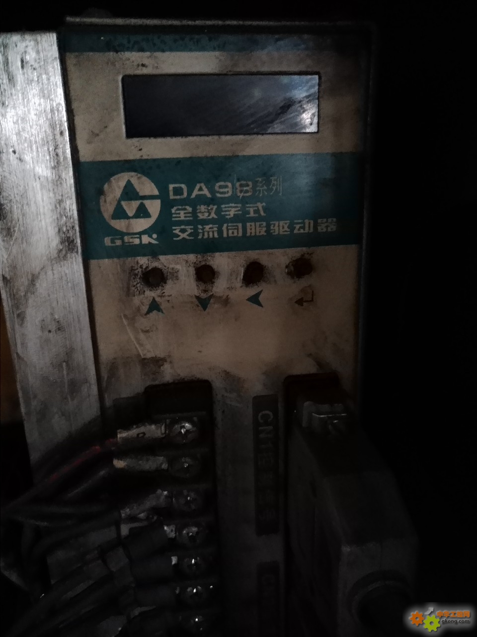

Z轴电机损坏,型号:110STZ 2-1-HM.如没有的话一同更换电机和驱动器也行。求:各位老师给提供型号和商家的线索.

找扭距,转速接近的。

1.5kw. 3000转的?

呵呵;这款新的是没生产了,可以找广数的专业维修或机构用新款的代换;

确定电机故障可以发外维修,不用整体更换,毕竟换另外的电机安装尺寸不一定相同,那样麻烦多了

首先确定一下编码器插头是否是15芯,是的话用米格110ST电机代替。这个也可以去咨询广数官网,早期的DA98A和迈信EP100是一样的,用米格电机代替应该是没有问题的。

电机大部分都是米格的

可以咨询广数替换型号及价格。
