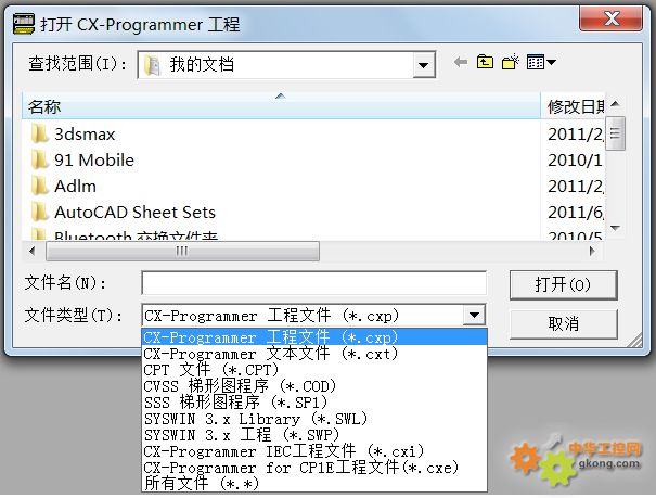

看完400多页的  CVSS MANUL, 终于知道如何在DOS 下打开uploand下来的程序,并进行编缉了, 人还是要靠自已啊

其實我說的問題原因就是:  我用CVSS 下載下來的機器的程序文件名後綴為.OBJ
而CVSS 能打開的文件名後綴為.COD.     這點我還搞不懂, 為什麼,我下載下來的程序
裡沒有.COD的文件.

猜是默认打开COD文件,需要选文件类型,cod是梯形图,obj是含SFC
可能吧

我查了CVSS ONLOINE MANUL,  .OBJ是CV500  記憶卡識別的文件, 只是機器內部無記憶卡啊,

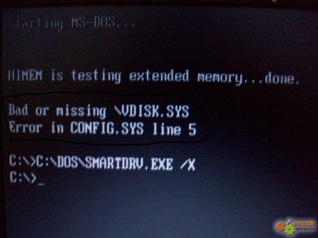

還有,我在DOS下裝完CVSS, 再啟動DOS 時,出現
ERROR  IN  CONFIG.SYS.LINE 5  提示
但可正常進CVSS, 不知道是何原因, CVSS  有3張DISK ,實際只能裝DISK1, DISK2. 另外1張是用不上的.
应该是个设置问题,记的LSS软件也有类似,好在你能运行,怎么改请计算机行家。
