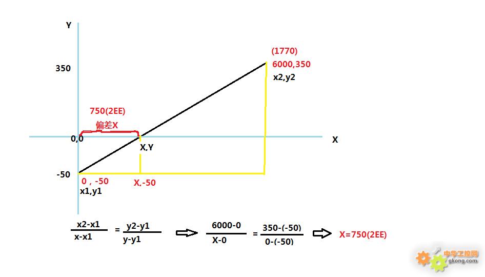

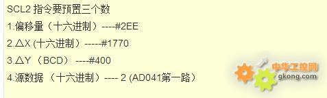

从你对AD的设置看,你使用的变换器是1-5v(4-20ma)输出
传感器假设是-50~350℃
目的,通过比例计算,将温度传感器采集值在屏幕直接显示工程量-50~150℃?
研究SCL2指令

SCL2 指令要预置三个数
1.偏移量(十六进制)----#2EE
2.△X (十六进制)-----#1770
3.△Y (BCD) ----#400
4.源数据 (十六进制)---- 2 (AD041第一路)
还假设温度传感器是-50~350℃   (具体是多少你要实际确认,后边的计算也要按实际的应变表情
变换器输出1-5v(或者4-20mA)
AD041数据范围0-6000(0-1770)
这个图希望能看懂“偏差值”的计算。

非常感谢  蜀中之道 大师 ,
你辛苦受累了    这回明白了  指导偏移量的来源了

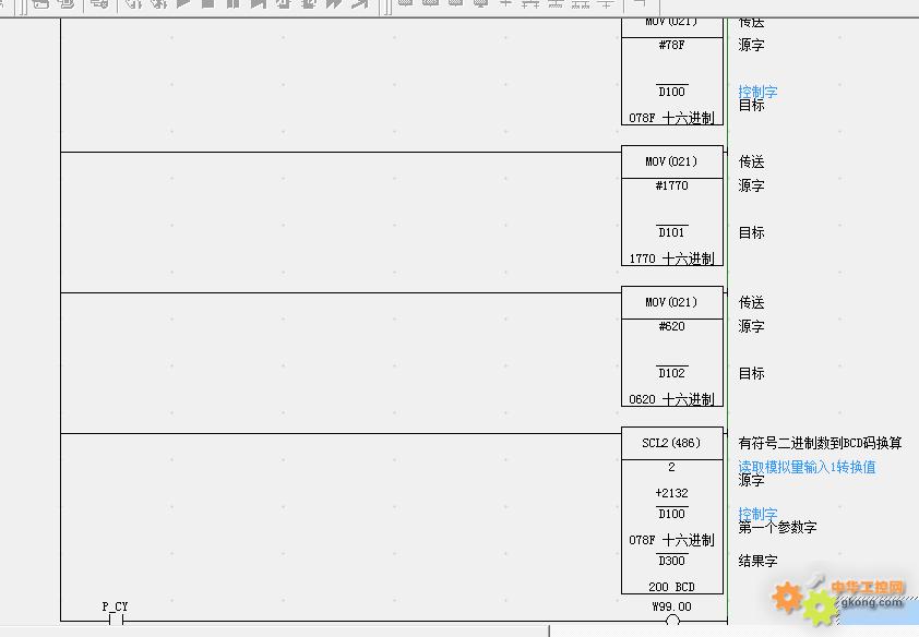

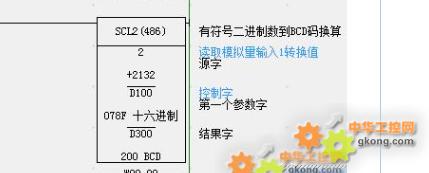

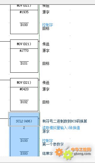

今天换了个知道量程范围的温度传感器-200~420
然后按照您的例子 我算出P1为78F(1935)
在程序里做了增改
见图
但是显示的还是不对

#16楼
哈哈 三个参数都错了
1.#78F
2.#1770
3.#620
改成这三个数再试试

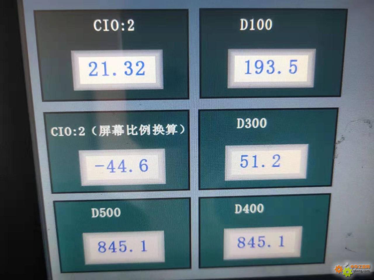

CIO:2 原先显示是213.2(数据格式用的是3位整数,1位小数)
现在显示的21.32(数据格式用的是3位整数,2位小数)
我觉得这个显示的21.32数值和实际温度很接近
但是D300现在显示是用SCL2换算后的显示值
您受累  有时间再帮我看看错在哪里了

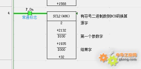

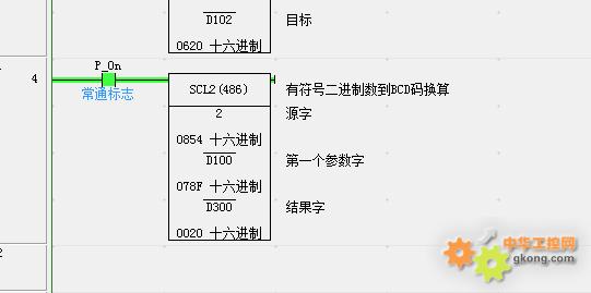

很奇怪你这个截图,怎么做到的?
有符号十进制,十六进制,最后来个BCD表情
有符号十进制
十六进制
先解决我的困惑表情

17楼的图片可以认为PLC停止RUN
