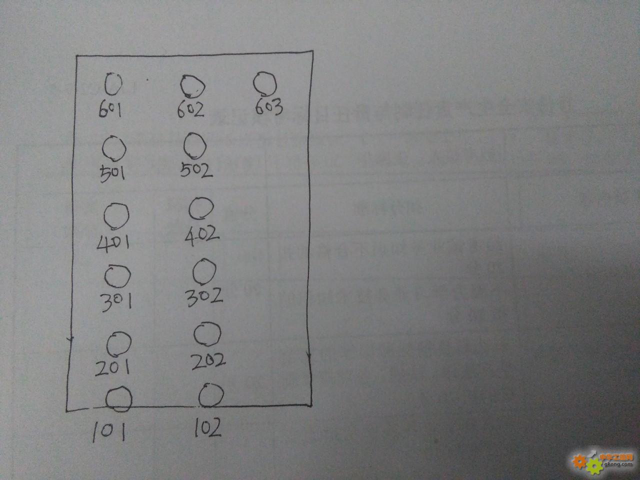

如上图,取601号车,下面的车位移动逻辑应该怎么样编程,我是初学者,希望各位老师不吝赐教!谢谢!我用的是欧姆龙的CP1L系列的PLC

来个矩阵就行

请问老师可以说一下矩阵怎么用吗?谢谢您!

找个电梯逻辑或程序看看。

fireray 我感觉电梯逻辑和立体车库逻辑不太一样,因为车库上面的车位下来时,底下的车位要相应的做横移运动,给下降车位腾出下降空间,不过还是要谢谢您的回答!

麻烦您简单说一下矩阵编程怎么用好吗,谢谢您!

用移位试试。

多一个出来,还不如多加几个空位好处理

程序运行简单描述如下:输入下降车位号,首先所有车位上升,上升完毕根据需要下降的车位位置,下层车位左移或右移,给下降车位腾出下降通道,最后车位下降到底,程序完成。下降车位下方的车位应该可以自动算出左移还是右移。关键是我找不到一个很好的横移运算方法,还请各位老师帮我一下,谢谢各位老师了!

如何建立模型不感兴趣(简单按逻辑运行就是了)
你这6层的立体车库,运行机械倒是有点想不明白,如何保证安全的?
