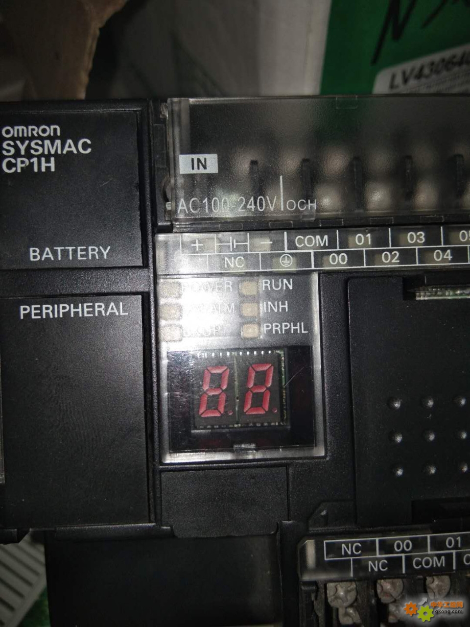

发现一台欧姆龙,看到表里不一我有点郁闷了

这个图片更清晰:不过大家看出来哪里是不一致的吗??
直接加220AC是不是很好玩??

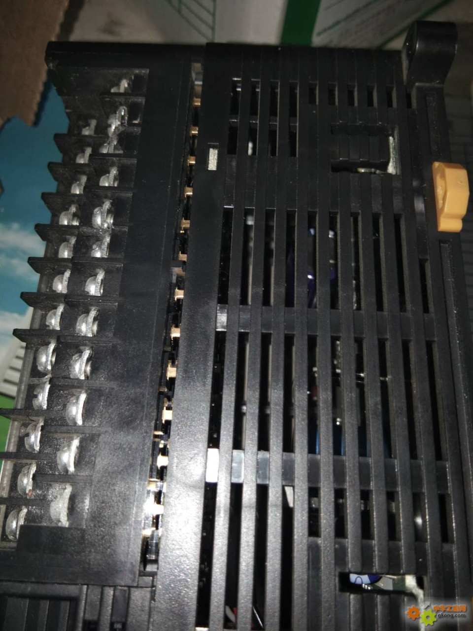

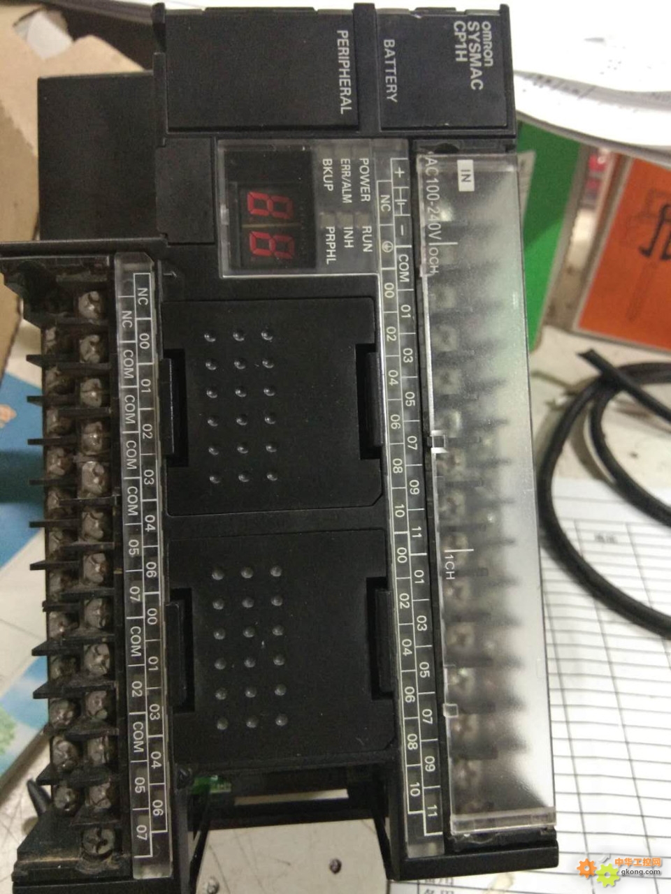

还有就是这个欧姆龙CP1H的端子台怎么是漏出来内部端子接插针,我看了另一台也是如此——以前一直没有注意这个问题

是不是合资厂出的,还是仿制的。
外面标220,里面标直流。

正常就是上海欧姆龙一个工厂

侧面应当是-D;
仅仅是上面的端子盖板不是原来的而已;

话说欧姆龙表直流源或者交流源都可以
