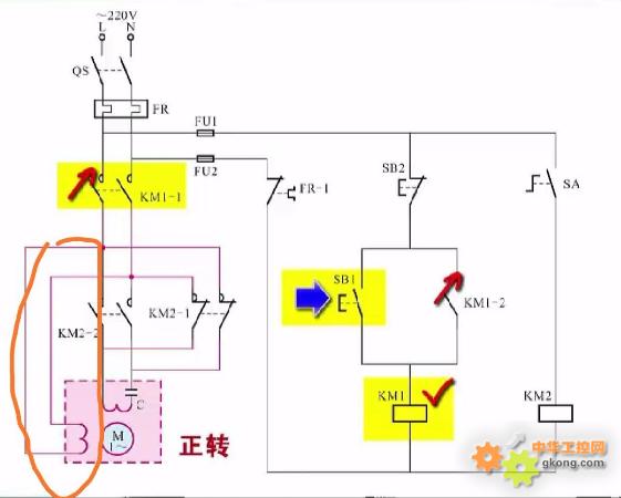

求大神指点!!!这是单相交流电动机正反转控制电路图。
我不懂的是为什么要有我画的圈?那部分电路和线圈???急!!!

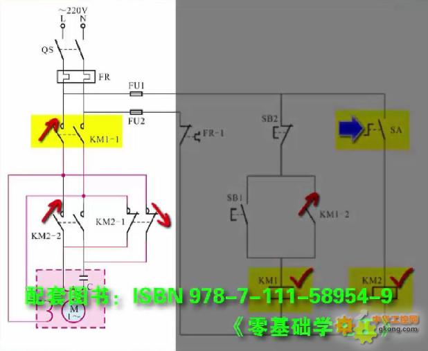

单线电机是有正副2套绕组的

单相电容启动式电动机分运行绕组和启动绕组两部分,接有启动电容的绕组为启动绕组,另外一个为运行绕组;改变启动绕组和运行绕组之间的接线方式,就可以改变电动机的转向。供参考

不是所有的单相电机都能能用来正反转的,
要看电机的工艺性能,不能盲目拿来练正反转

楼主的图不可能实现正反转。单相电机有启动电容,只要改变电容上的两根接线方法就可以了。

1240368017
在
2018/10/22 11:23:47
可以实现反转啊。你的理由是什么

去了解一下单相电机有几种类型就知道了。。

我记得单项电机改变启动绕组或运行绕组的头尾就可以改变转向

电机里面的主绕组,楼主电路可以实现正反转,前面加时间减速转换更好些
