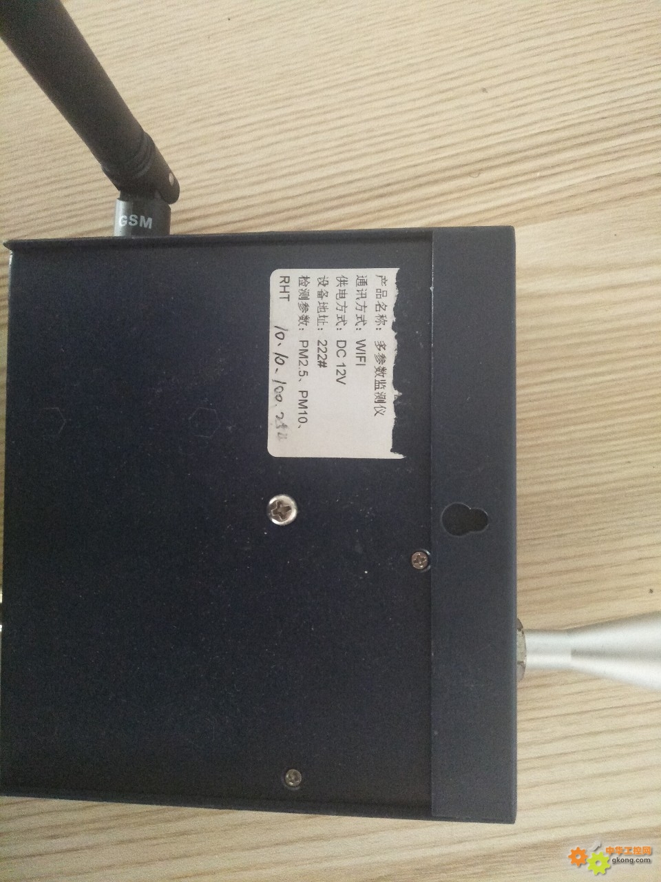

没有串口的,不知道有没有什么简单的方法可以实现的

知道通信协议吗?

想用这个玩意儿采集现场环境然后把数据弄出来显示在手机端吗?
最简单就是用个物联网平台,把这个东东连到物联网平台,让他把数据发到平台上,然后在平台根据传输协议把数据解析出来(类似于组态软件)然后直接下载平台提供的APP手机端就可以在APPA看数据,玩的溜得话还可以手机修改参数。
机智云
onenet
阿里云等都有物联网平台,看你这个设备支持啥协议就连那个平台,都有教程的
还有个方法就是找个带手机APP的组态软件,比如组态王7.5版本,如果你打算买的话,买了拷给我一份玩玩。
还有就是用自适应网页的形式展现数据,这个需要自己搭建一个后台服务器,然后用网页从后台服务器拿数据显示也是可以的,难度较大(需要前段后端都得会)
