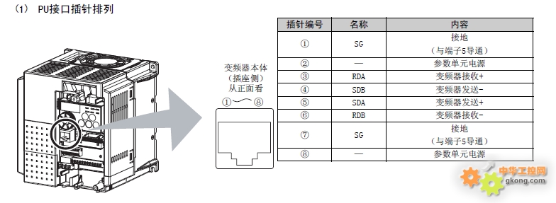

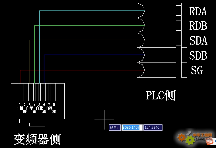

请问各位大神三菱PLC FX3u与三菱变频器E700用485BD通讯,如何连接线呢?

RD+——SD+
RD-——SD-
SD+——RD+
SD-——RD-
参照这个;

我前几天刚用的这是接线图。
