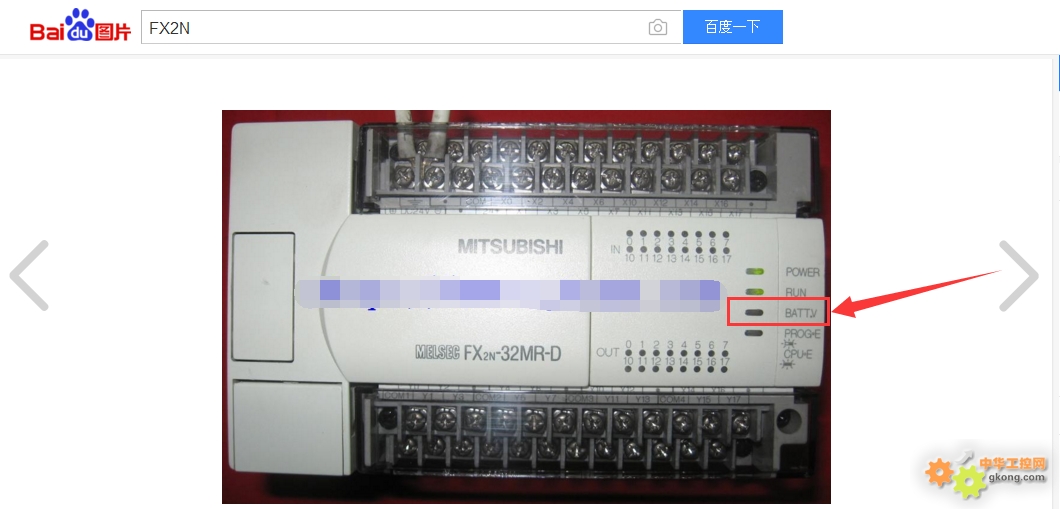

#56楼
以下是引用yxx123452017/3/14 19:12:08的发言:
没听过plc程序是靠电池保持的,一般程序都是保存到eprom的,电池保持的是用户数据,不管怎么样,程序备份还是少不了的,万一什么时候plc坏了,买个新plc直接下载备份程序就好了
比如三菱牌的型号是FX2N的PLC控制器,确实是通过电池来保存PLC的梯形图的,真不知道三菱的工程师是怎么想的,完全可以将梯形图烧录到闪存芯片里面,就不用电池供电来保存了。
也许三菱的工程师想,反正一块原装的PLC后备电池可以用个5~6年,客户不会在乎这种小细节的。表情

#59楼
以下是引用设备电工2017/3/14 23:09:03的发言:
因为我对PLC的内部不是很了解,也不知道台达的这款是用电池还保存数据还是保持程序。
我误以所有的PLC都是靠电池来保存程序的。想不到还真有一部分PLC是这样子做的。
如果一台PLC控制器的梯形图是依靠电池来保存的,那么这台PLC控制器的面板上会有一盏指示灯,指示灯傍边的英文字母是:BATT.V
