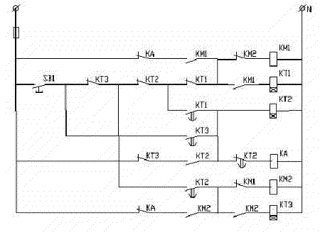

用手机看了看,发现有二个图有缺陷,其他的图没有仔细看。一个是单按钮无时间继电器控制,另一个是单按钮顺起三台电机。如果接出实物,就会发现明显不能按要求动作。
编写本帖《单按钮多电机的启-停控制总结》的意图,纯粹是为了学习和锻炼设计电气控制电路图时的逻辑思维,仅举一些例子,不一定能够包涵得了全部。
至于实际应用能有多大的价值呢?可以说是没有。真的正如朋友所说的不如用PLC就简单得多了,而且,确实是一个时继恐怕都能买上好几个按钮了。
本主题首发时间是2006/3/5 11:04:00,阅读本帖已超过16000多人次,回复也有30多人,可能是系统设置的原因,你是头一位有发系统信息给我的,不好意思了,已经过去5年多,回忆起来得一定时间,况且年龄大了,有点力不从心,有什么问题也得请你包涵了。

有没有实用价值暂且不说,但我们在设计电路原理图时应该有严谨的态度,我并没有贬低楼主您的意思,但是,我仔细看了一遍所有的图,发现,如果接出实物的话,没有一个会按照要求工作!不信你试试!所有的图都有触点争夺现象。哦,对了,只有9楼的看着可行。

首先谢谢你的不怜赐教。误导不是我的本意,如果有也是我的自以为是所致。所有的图都有触点争夺现象! 已经相当的严重了,但是我却未能理解得了,有无完善的可能,希望能就第一幅图给予说明,非常感谢!
至于有没有贬低楼主,这不是主要的,关键在于对问题的态度,我们讨论的是技术,不是针对人,我就不信,专家他就没有考虑不周的时候。贴上来的目的不就是为了讨论吗,在讨论当中自己求得进步,也让大家得到启发又有什么不好呢!再次表示衷心的感谢!

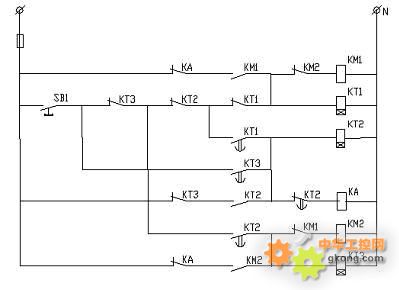

看来朋友挺忙的,还是我自己在这里说明一下吧。
1.  有时间继电器的正转,停止,反转,停止循环启-停控制
1)  第1次揿SB1,通过KT3、KT2、KT1和KM2的常闭触点使KM1得电并自锁,电机正向启动;之前KT1也得电,其常闭触点断开,常开触点延时闭合,为第2次揿SB1准备电路。
2)  第2次揿SB1,通过KT3、KT2的常闭触点和KT1的常开触点使KT2和KA得电并自锁,KA的常闭触点断开KM1,电机停止。KT2的延时到,除使启动电路进行转换外,还为第3次揿SB1准备电路;也使KA的线圈回路断开而失电,KA的常闭触点恢复闭合,为KM2的自锁准备电路。
3)  第3次揿SB1,只能通过KT3的常闭触点和KT2的常开触点使KM2和KT3得电并自锁,电机反向启动;KT3延时时间到实行电路转换,为第4次揿SB1准备电路。
4)  第4次揿SB1,通过KT3的常触点使KT2和KA得电并自锁,KA的常闭触点断开KM2,电机停止。一次循环完成,第5次以后揿SB1则重复第1至第4项的动作过程。
细看原文,说明有错漏的用红笔更正了。你说的抢电可能在时继的触点转换上,由于时继常闭点的瞬时断开而使KM无法动作自锁。我的自以为是是:电器得过一次电有了冲劲,就会完成它的动作,不至于中间失电而返回。后面就是按照这个观点组织电路的,如果错了,那就是你说的都有抢电现象了。
有没有出路呢!?那就是在KT的线圈回路串入KM的常开点,让KM充分吸合以后再通知转换电路。朋友:你看这样成吗?

以下是引用zxjjcm在2011/9/12 20:53:57的发言:
发帖上图最好先验证,以免误导......
原本以为你挺懂电机控制的,所以请你说说抢电在何处,怎么个抢法。
又以为你挺忙的,未等你说我就主动点说了,征求你的意见,又迟迟没有答复。
查你的发帖,主动的只有《OMRON论坛》上的5帖,都是关于编程的,也许你就不懂电机控制吧。
如果真的不懂,就不要这样的只说结论,不给出路的指责别人,这样做也一样的误导别人,最好还是少来点。
