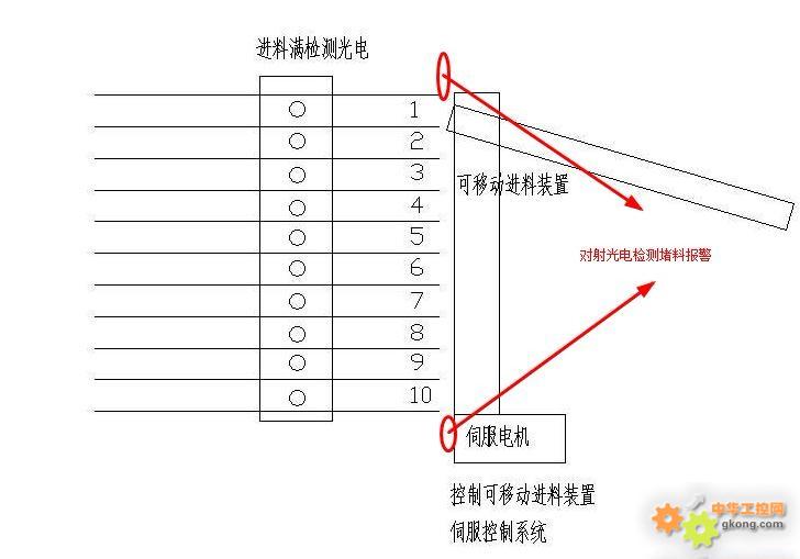

以下是引用chi12252019/2/21 13:34:45的发言:
两用方案都不用;不是进料满检测光电吗? PLC控制进料机构轮流走一遍,并循环。。
不行啊,轨道比较长,如果等料全部进满,工艺上不允许。
工艺要求当10个轨道都有料了,就开始工作

以下是引用蜀中之首2019/2/21 14:15:04的发言:
以下是引用qq3621762482019/2/21 12:46:40的发言:
伺服部分PLC控制,位置控制。
第二个方案为什么不行,请说出理由
关电作为每道进料已经满了,不在进料的信号
楼上已经询问用计数器作甚
你的目的就是料槽满(光捡信号)就用伺服转到下一料槽?
第二方案,如果出现料卡在光电前,或光捡处,光捡好久没信号,或一直有,咋办?
要用到计时吧
用计时,就简单了
有的堵料报警,用的是欧姆龙的编程软件吗?

以下是引用1211111152019/2/21 14:40:03的发言:
看了半天才想明白你这个图是怎么个送料方式,太抽象了。
用定时就行,1和10处放个限位开关,或者伺服定位也行,如果平行料槽正常运行,每隔多长时间给他送料固定时间就行,平行料槽故障或者停止时就跳过此槽。然后循环送就行了。
在这套设备进料的后面,还有一套专门的装料设备,
工艺要求一边进料,一边装料,保证速度

以下是引用蜀中之首2019/2/21 14:45:47的发言:
每道出口有光捡吗,有就用计数器,也简单,堵料都不怕。物流人工分拣台类似这样进料,只是我们将依次改成“随机”分料。
“现在让我们选择其中一个方案,进行编程。”屁股决定脑袋
为什么要限定,就因为领导发话?
看(停)交通台,北京有几个区使用电子眼收费停车,乱收费,有进场照片,无出场照片,张冠李戴.......投诉超时没反馈。
还找着儿解释。
用什么方案不重要,最后完美工作才好。
领导对我们的编程思路不满意,说如果用10个时间继电器和10个计数器比较占用PLC资源

回复 #24楼 qq362176248
呵呵 让他编,然后我帮你出难题。
说到有对射堵料报警
因不清楚,槽出口是如何工作,及槽做什么用
只说一个可能,供参考
如果,在给某槽供料时,对射光检报警,是不是停止进料,处理不及时,会不会影响生产
“工艺要求当10个轨道都有料了,就开始工作”
1#就堵了,后边等着处理?
2#又堵了,再等处理

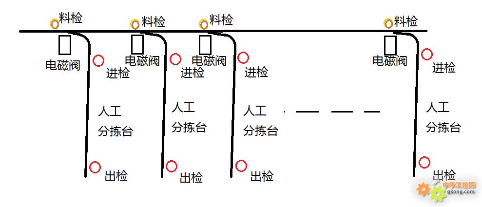

这是当年邮政分拣台示意图
“进检”“出检”原来设计就有,后来由于传送链条维修部分更换,后加“料检”,电磁阀作用不要多说,参考铁路道岔
用的是计数为主,进一加,出一减,分拣台到进检之间设计6,小于6,进口道岔电磁阀动作,大于等于6,道岔归位。
由于机械问题,改为,电磁阀动作,料检后几秒内,进检捡到OK,检不到报警,道岔归位,暂时封闭此分拣台进料,报警时就有人处理,人工解除报警解封。
当然分拣台还有其他信号,比如“要袋”“减袋”按键,有分拣快手,用来修改既定数据。
注:邮包到分拣中心是袋装。

伺服电机控制定位,1-10轮询,料满检测光电有信号的在一轮问询过程中定位跳过。下一轮继续问询,料不满的在定位结束后开始送料计数,都料满则暂停送料电机动作,伺服电机控制定位动作到第一工位并暂停,直到至少有任一工位料不满。
另外2个互锁,送料电机动作并停止并延时一段时间,伺服电机定位不能动作。
            伺服电机动作并停止并延时一段时间,送料电机不能动作。
