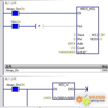

电表读过来的总有功电度是负数了

以前是正常的正数了。
电表坏了?

1、跟图中的T、P有关?
2、电能表接线错了?
3、p的瞬时值为负?

数据存放的是VB30开始存放的 后面的图片是VW300啊

电表就地的读数是一样的吗?

1、跟图中的T、P有关?
2、电能表接线错了?
3、p的瞬时值为负?
第二点是不是无用回复,以前使用正常,现在负数就可排除接线错误

线没有动过,应该没错
监控显示的问题,vw3000没有问题
监控显示的问题,vw3000没有问题
会不会是因为电能计量方向改变了?

这个我觉得有可能是数据溢出,你多读几个寄存器看看。
