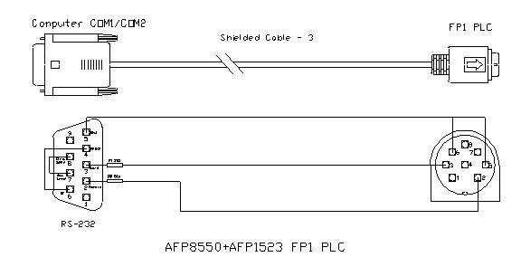

以下是引用lwtwm在2005-4-25 19:22:00的发言:
谁有松下FP1编程电缆的制作方法
在暮白师傅的帮助下我按此图一次试制成功,FP1园插口不易购得,可DIY,如用坏硬盘后的插针代替,反正只有三条线,用四个针就够了,使用时一定要编号,按编号插入,

以下是引用bluesea081在2005-8-3 23:07:00的发言:
SIEMENS S7-300的PPI编程电缆要2000多块啊!哪里是这么简单啊........晕.......
一根多心电缆加几个小插件的东东凭什么要2000元?!那是经销商在大赚黑心钱,同时为难消费者,害怕这产品卖的太快了——知道其接线图大家完全可试制,一般不会烧设备的,又不是电源等大电流运用的地方,小信号场合不会那么容易烧的。
楼上我给的是FP1直接连接电脑的电缆图,接电脑RS232接口,我已在FP1-C40上使用的很好,FP1-C40为维修电工大赛指定型号(我今年也参加了,但成绩不好),其实是一24点交直流输入,16点继电器输出的通用型PLC,到也挺适合学习用。

以下是引用小彭王爷在2005-8-4 16:52:00的发言:
谁有松下FP1编程电缆的制作方法
RS232/485电缆也能自己做吗,谢谢
