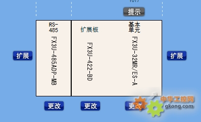

以下是引用zrx5176978092017/1/11 15:21:55的发言:
在4号位置加一个就行 422  232的都可以,
经常用三菱plc的话,是要配备一个这样的模块的,这也是三菱plc设计不足的地方,一旦和触摸屏联机,就无法在线监控了

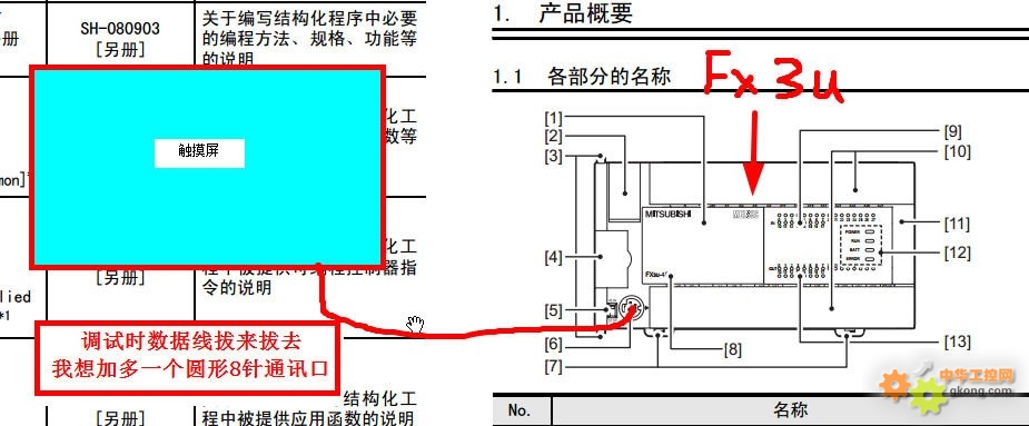

公司最近调试一个项目,FX3U的PLC已经连接触摸屏,调试时拔来拔去的很麻烦,我想加多一个圆形的8针口,请问这个型号的PLC有没有这种扩展模块?

加一个FX3U-422-BD后,左侧还可以扩展FX3U-485(232)ADP-MB,该模块可以继续用第二通道!

以下是引用guanyumou2017/1/12 16:38:35的发言:
以下是引用蛇会大学2017/1/11 14:16:28的发言:
[此贴子已经被jint于2017/1/12 9:05:49编辑过]
这个方案可以
