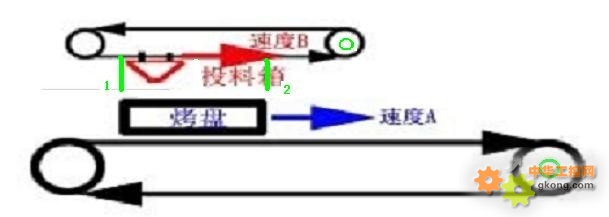

用激光或超声波测距

感觉你还是要先把打滑的问题解决掉,如果你不知道什么时候会打滑,即使你上一次计算再好,也不能保证下一次正确啊!

给投料输送带一个提前信号试试.

如何让投料的速度跟踪烤盘,能做到这个,就可以达到目的了。能测到烤盘的实际线速度就好了。

在这样的设备上,用简单的方法解决最好。代价太高没有意义。实际是A点与B点直线跟踪定位技术。

带定位凸起的皮带轻松解决呀

既然是打滑,那你不能确定它是匀速的,那两点距离和时间不准确,如果盘子够大无所谓

打滑是不确定因素,即使之前已经高精度进行定位准确和正在装料,也仍然可能继续打滑对吧,最严重的情况甚至会一直打滑到装料完成,所以,解决对正常工艺出现的不确定因素,才是正道。

解决托盘打滑问题是关键
实在解决不了,下述供参考
烤盘长度是490MM,速度每秒100mm,
投料器与烤盘位置相对固定,还是投料器要根据投料速度与烤盘相对运动?楼主没交代。
再一个投料箱是不是往复运动?
由于楼主的信息不详细,描述方案有条件
1.投料箱与烤盘同步,位置相对静止
在投料箱前后确定位置装传感器1,2,间距可考虑492mm,检测到烤盘在1-2间,控制投料箱同步烤盘运动。
2.投料箱与烤盘相对同步,位置变化
在投料箱前装传感器2,烤盘传送编码器,检测到烤盘前沿,控制投料箱“同步”烤盘运动----根据二个传送带的编码器。投料期间烤盘滑动不可忽略----回到原点,解决滑动问题。
