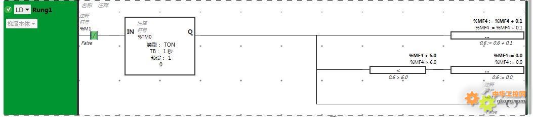

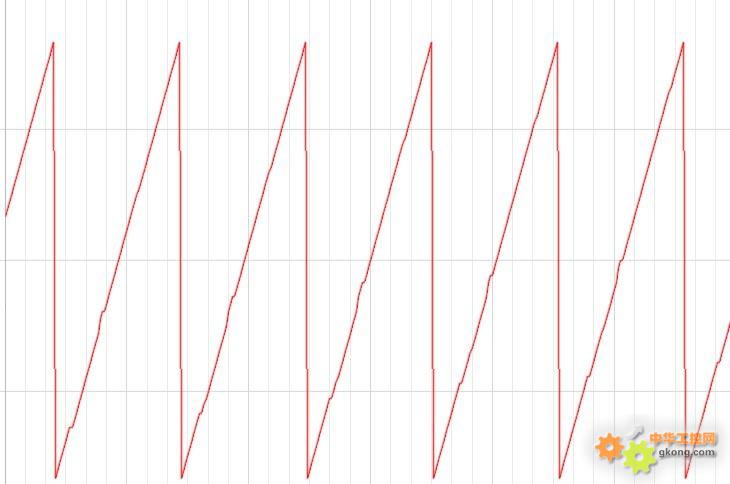

编写锯齿波:
Good Luck~

编写矩形波:
Good Luck~
