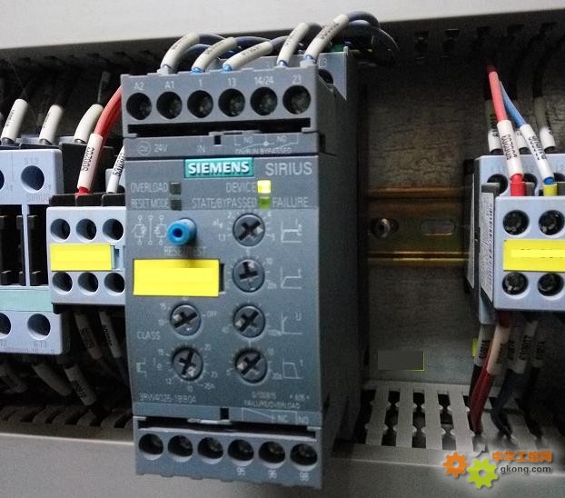

生产线用了一台西门子SIRIUS 软起动器3RW4026控制冷却风机运行。照片标签有处理一下不影响观看表情
总体感觉SIRIUS 软起动器3RW4026的体积小巧,安装使用方便,有多种保护功能,无需外加旁路接触器。

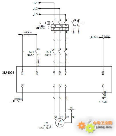

楼上bmp格式的图好像坏了,重来一张JPG的好像不那么清晰了。
图中说明如有不对请大家指正。
