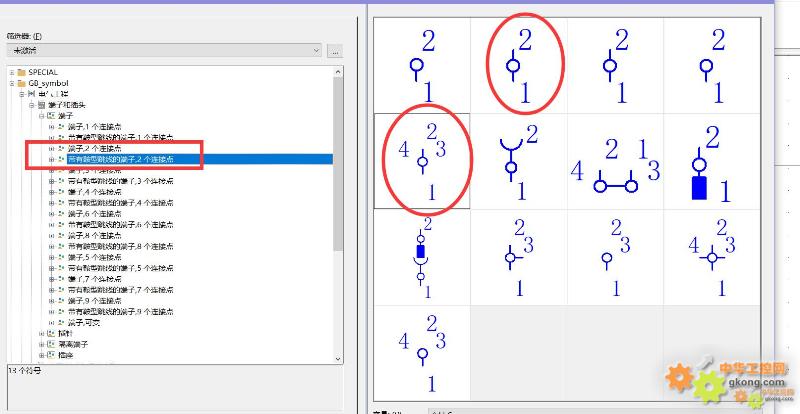

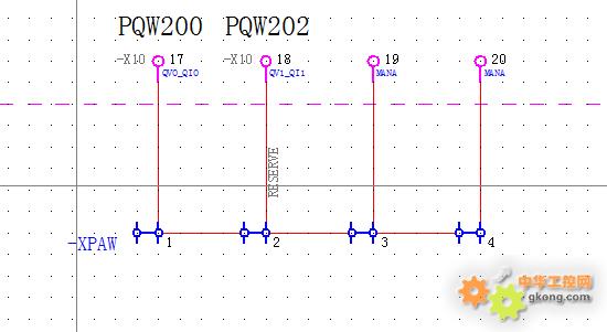

怎么取消这些端子之间的自动连接,只能在他们之间插入断点吗,还是有其他设置的

这是四个连接点的端子吗?

是的

这是4连接点带鞍型跳线的端子

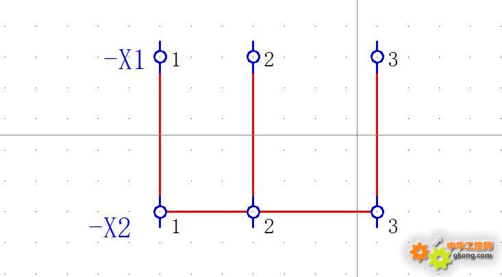

你插入的端子是带有鞍型跳线的,且端子两侧为自动连接类型。同样是带鞍型跳线,如果如图的序号12那种端子,并排(X1)是不会自动连接的,X2那种会自动连接
