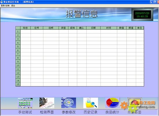

下面通过紫金桥监控软件在实际的测量项目中应用为例,说明紫金桥软件实现对设备的数据采集、参数设置、合格判断、历史记录、良品率统计、报警信息等功能的实现。尺寸和耐压自动检测系统主要是通过PLC控制检测设备自动测试电机尺寸和耐压结果。

尺寸测量完成后,PLC会自动进行耐压测量,并把测量结果发送给组态软件,组态软件显示测量结果合格与否。测试完成后,组态软件会把测量结果自动保存到本地及远程数据库中。

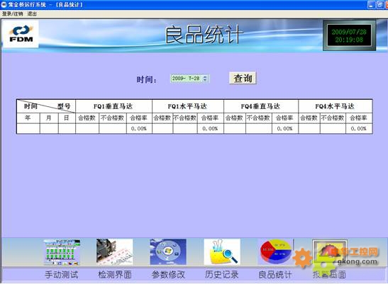

良品统计------按日期进行产品良品率的统计查询。
