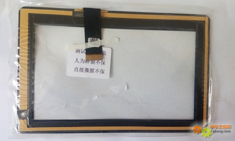

   女儿才买2个月的紫光MZ82平板电脑,不小心把触摸屏压裂了。某宝上有触摸屏(商家俗称外屏)卖,家中还有一台昂达VI10的平板也是外屏损坏,我就买了2 块外屏来更换,还附送有拆机工具一套。

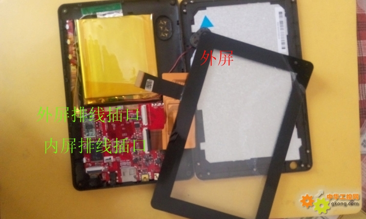

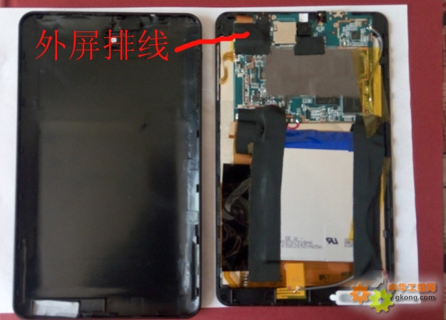

  先拆开平板的后盖,把外屏的排线拆下,拆时还走了点弯路,图中的黑色卡扣,只需向上板90度就行了,结果还把黑色卡扣也拿下来了。

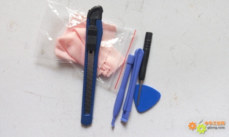

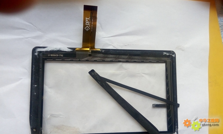

   先把损坏的外屏拆下来,用小刀插入慢慢撬开及滑动,用电吹风对外屏四周吹一吹,有温度时原来粘的胶易脱开。

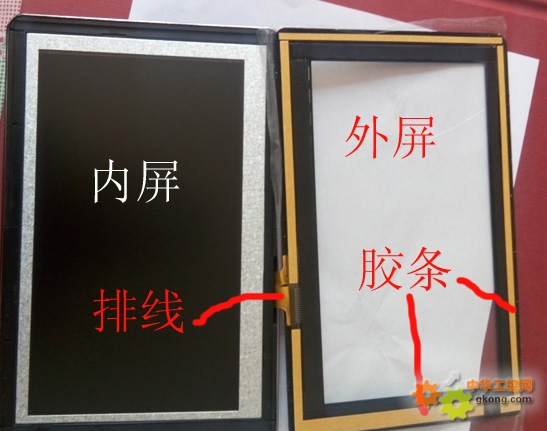

   把新的外屏排线插好。不拆除屏上的膜及胶条,因为商家交待不拆的有问题可以退换货。把外屏放在液晶屏(商家俗称内屏)上,开机后试触摸是否都正常。
 然后把后盖上好,把外屏四周的胶条撕下,把屏放正后用手轻轻的对四周压一压,外屏就粘好了,平板电脑就可使用了。
