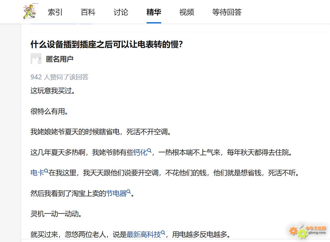

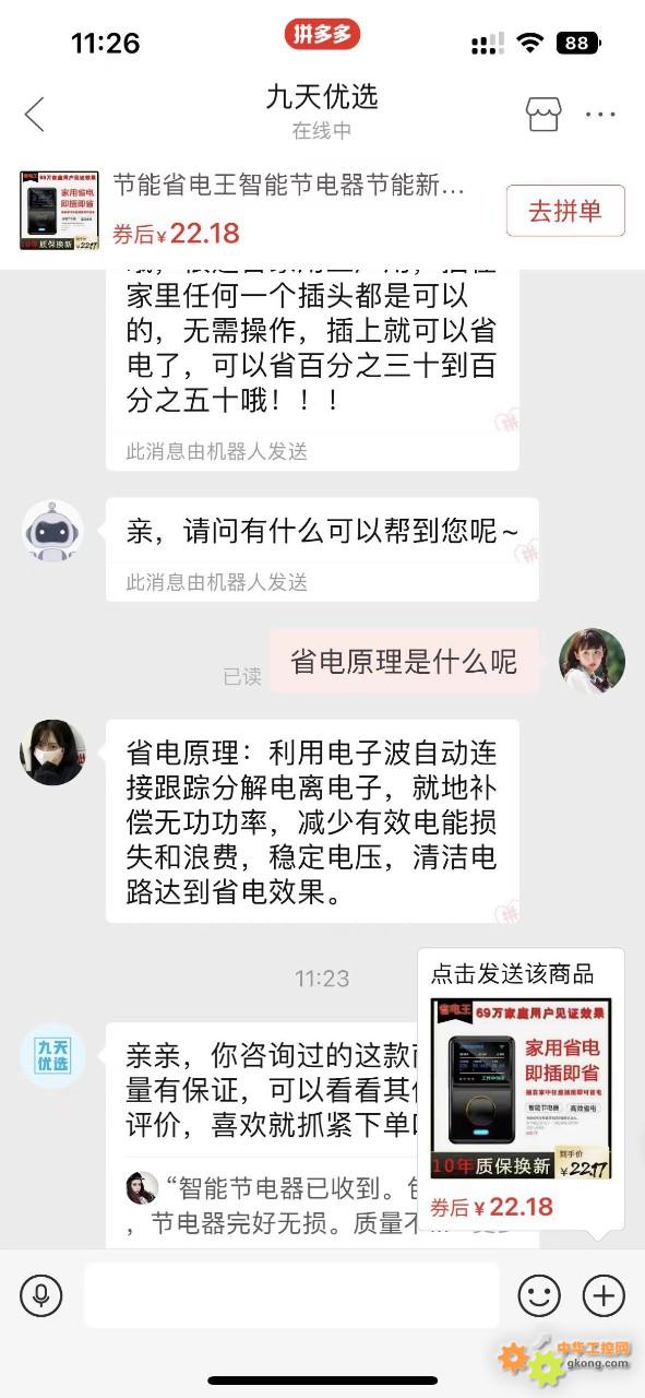

今天在知乎上看到这么一个话题,什么设备插到插座之后可以让电表转的慢?
大部份网友表示是智商税,但是还是有一部分人相信
我从网上搜了一下,清一色好评,顺带问了一下工作原理。
大家如何看呢

节电原理大白话翻译过来就是塞个大电容,再把电容的作用故意说的玄乎,一般人听不懂那种
这玩意反而是个隐患,易引发火灾,但凡把灯关早点,空调少开十分钟省的电都比这货强N倍

感性负载的话,插入电容,应该会使电度表慢下来。

我拆过,里面一个小电路板,电容电阻加发光二极管。剩下的地方是水泥配重。
电能表计量的是有功功率
